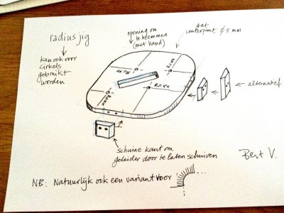

Ik heb er gisteren al wat over nagedacht (en ook goed rondgekeken) & kwam tot dit concept:
Het idee is dat je de blokjes/aanslagen op de goede hoek monteert, waarbij je de keuze hebt uit een paar varianten (even over nadenken en je ziet wat dan kan betekenen). Door zo'n aanslag te gebruiken als 'duwpunt' kun je (met een pin in centreerpunt) ook cirkels maken met de freesmachine, denk ik.

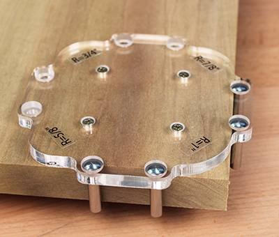

Ik vind dit zeer interessant. Nico kijk eens naar die van woodpeckers. Belangrijk voor mij is dat het niet de prijs van woodpeckers wordt.

Ik heb (natuurlijk) ook naar die van Woodpeckers gekeken (en ook Rockler etc., hff op YouTube etc) & wat ik daarvan het nadeel vind is dat er heel veel materiaal weggefreesd wordt. Vandaar mijn ideetje met elementen van gelijke dikte en twee freesbewerkingen (v-groef voor tekst, lijnen en facetten + boren/snijden voor de gaten en de vorm) en minimale nabewerking (tappen en andere kant facetten).
D'r is trouwens ook een leuke variant van Toolify op YT, die een systeem uitgedacht heeft om elke welke radius dan ook te maken, wel in hout trouwens.
Ik denk trouwens dat we met z'n allen voor het eind van het jaar een heel uitgewogen ontwerp hebben, gezien de kennis en creativiteit hier —— ook als het geen radius-tool wordt.: ))
