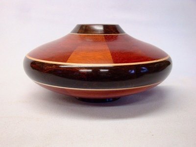

Ziet er strak uit Nico.
Vraagje: pas je direct de shellawax toe of "schuur" je eerst met ultrashine?
Zelf pas ik eerst de ultrashine toe, maar ik vind het duur spul dat ook nog eens snel opraakt.....
groet,
Martin
Martin, voordat ik schuur, ga ik met een scherpe guts heel dunnetjes over de schaal.
Dan komt mijn geheim. Ik impregneer de schaal heel snel met seconde lijm, laat dit
drogen en slijp dit met schuurpapier 320, 400 en 600. Het impregneren doe ik om te
voorkomen dat het houtstof van het donkere hout in het lichte komt en de kleur van
het hout blijft mooier. Soms gebruik ik nog ultrashine, maar bij deze schaal ging er
direct verdunde shellawax op.
Vr.gr. Nico

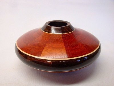

Prachtige schaal Nco,
Mag ik vragen waar je de shellawax mee verdun?
Bep
henkverhaar
20 jan 2011
4.846
901
Nijswiller
www.buroverhaar.nl
Henk, ik ga dit absoluut uitproberen. Ik ga er vanuit dat je gekookte lijn olie bedoeld.
Vr.gr. Nico Oosthoek
Yep BLO - boiled linseed oil - 'gekookte' lijnolie (dwz lijnolie met siccatieven en eventueel wat standolie). Overigens zou het met rauwe lijnolie ook moeten werken - het procédé berust voor een belangrijk deel op de reactie tussen de cyanoacrylaatlijmmonomeren en de olie - maar langzamer, omdat er ook uitharding door polymerisatie van de olie plaatsvindt.
