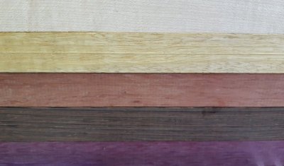

Voor mijn werkjes zijn de kleuren van het hout het belangrijkste en zo dus de volgende plankjes bij elkaar gevonden.
Van boven naar beneden:
- esdoorn (had ik al)
- movingui
- bubinga
- wenge
- purperhart

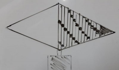

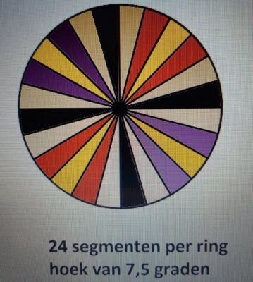

Thuis was het tijd om alles uit te werken qua maat en ontwerp.
De tekening die ik had heb ik niet opgeslagen :( maar om een idee te geven.
De ringen van de ruit draaien aan eenzijde links om en aan de andere zijde rechtsom.
Het wordt geen complex patroon maar gewoon een spiraal van kleuren.
Formaat +/- 20cm lengte met een diameter van 10 cm.
Hierna een cirkeldiagram met 24 segmenten erbij gepakt om simpel weg in te kleuren tot dat ik een ontwerp had wat mij leuk leek.

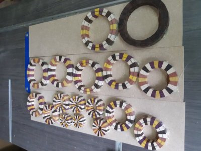

Het hout voorbereiden en segmenten zagen maar..
Iedere ring heb ik twee maal nodig dus ik heb de ringen wat dikker gemaakt om later in 2e te zagen. Dit scheelt een hoop zagen en maakt het plakken wat makkelijker.
Iedere ring wordt 5mm dik en ik heb er uiteindelijk 33 nodig.
Met het hout wat ik had kwam ik uit op een dikte van 18mm.
Na het vlak schuren hout ik dan 17mm over, dan zagen in twee ringen van +/- 7mm waarna ik ze uiteindelijk tot perfect 5mm kan schuren/zagen.
Eerder heb ik eens minder marge genomen in hout dikte en toen kwam ik na het vlak schuren van de ringen 0,5mm te kort. Dat verschil stelt normaal niks voor maar als je dat vermenigvuldigd met 33 dan kom je ineens veel tekort.

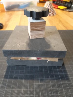

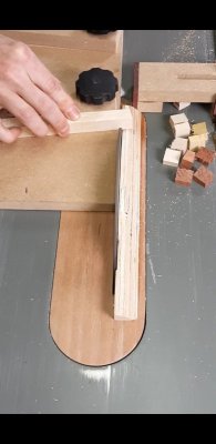

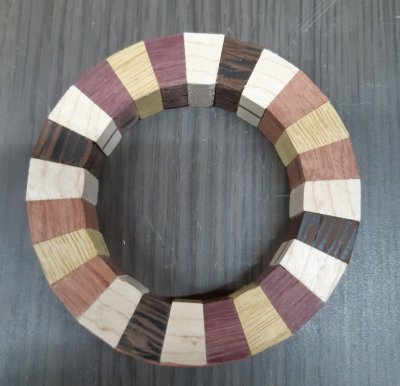

zagen en plakken.

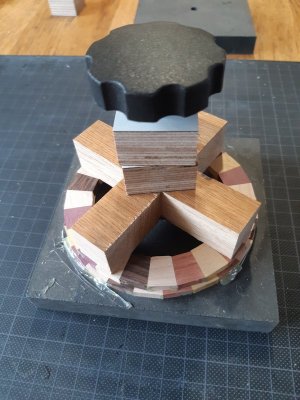

Als ik mijn ringen verlijm dan gebruik ik elastiekjes om de stukjes samen te persen en ik gebruik een simpel hulpstukje om de ringen vlak de drukken.
tussen de ring leg ik bakpapier zodat het niet aan het mdf vastplakt.

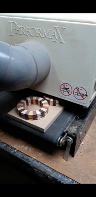

Als alle ringen zijn verlijmd moeten ze worden gevlakt.
Hiervoor plak ik de ringen op een mdf plank en haal ze door mijn vlakschuurmachine.
Dan haal ik de ringen los en vlak de andere zijde op de zelfde manier.
De volgende stap is ze doormidden zagen.
Hiervoor plak ik nog een plank mdf aan de andere kant van de ringen zodat de ringen worden gesandwicht.
Door de zaag halen en opnieuw vlakken.
Zo eindig je met perfect vlakke ringen die klaar zijn om opnieuw op elkaar geplakt te worden.

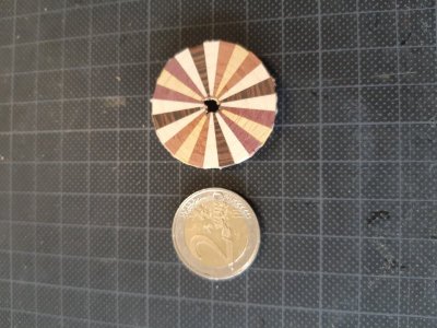

Zou er een record zijn voor kleinste gesegmenteerde ring???
Dit is in iedergeval een persoonlijk record voor mij haha.

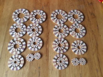

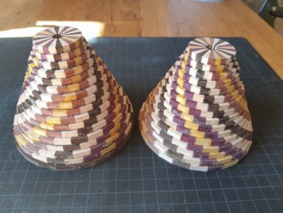

Dit is het resultaat tot zover.
We gaan weer verder plakken...........
    98,9 KB · Weergaven: 298
    73,1 KB · Weergaven: 296
    78,4 KB · Weergaven: 297

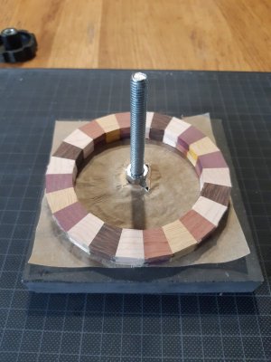

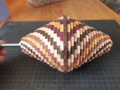

we zijn weer een stapje verder,

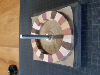

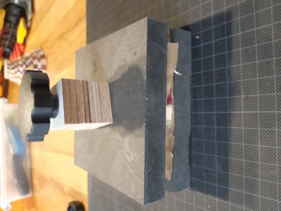

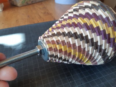

Voor het verlijmen van de ringen heb ik mijn ''lijm'' hulpstukje opnieuw gebruikt alleen ditmaal met een houten kruis bovenop.
Zo kan ik toch nog wat segmenten zien en alles juist uitlijnen.
Twee helften verlijmd en in de laatste ring een 8mm gat geboord.
Door het gat past een m8 draadeinde en zo kan ik beide helften gemakkelijk aan elkaar lijmen.
Voor de uiteindes heb ik twee stukjes wenge gedraaid met een pen van 8mm zodat ik deze in het eerder geboorde gat kan lijmen, en is het eindelijk..... tijd om te gaan draaien.

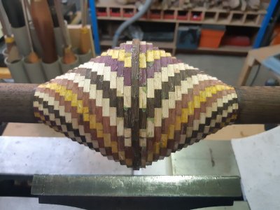

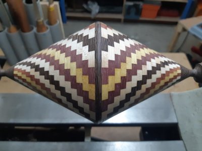

opspannen tussen de centers en draaien maar.

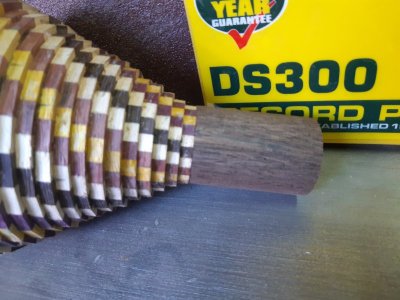

Het geheel gedraaid en daarna geschuurd.
Eerst heb ik korrel 100 schuurpapier op een vlak stuk hout geplakt om mijn gebrek aan ''kunnen'' vlak te schuren :rolleyes:
daarna het geheel geschuurd tot korrel 600.
Nu nog afwerken, losdraaien en de punten schuren en een gat boren om het houtwerk op een sokkeltje te plaatsen.

Ik heb de schuurmachine van avos over genomen dit is een Jet 10-20 plus vandikteschuurmachine. Echt een top machine! Scheelt zo veel werk en het eindresultaat is veel beter. Voorheen schuurde ik de ringen vlak met de hand en dan ga je toch een fractie schuin soms.

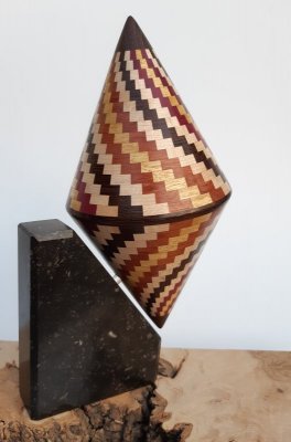

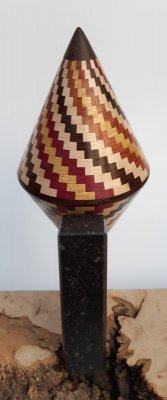

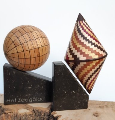

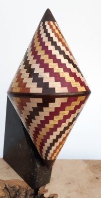

Gister het project eindelijk afgerond.
Op de draaibank heb ik het hout eerst geseald waarna ik het met chestnut woodwax heb behandeld.
De volgende stap was het voorzichtig afsteken van het geheel en de punten met de hand schuren en behandelen.
Het plan was zoals je op de eerste tekening kan zien om het hout horizontaal op een voet te plaatsen, hiervoor had ik een mooi stukje zwart graniet meegenomen naar huis.
Echter thuis vond ik het geen gezicht.. tja plannen wijzigen maar.

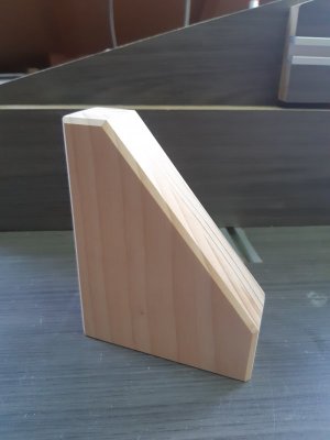

Eerst wat met het werkstuk aan het draaien geweest om een mooi positie te kiezen en daarna uit hout een malletje gemaakt.
Dit moest het worden maar dan uit steen.

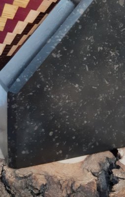

Opnieuw heb ik voor belgisch hardsteen gekozen dit is gemakkelijk om te bewerken en combineert mooi met het hout.
Het hardsteen is geschuurd en geolied.
En dan maken we een sprong vooruit naar het eindresultaat want verder heb ik geen foto's gemaakt.

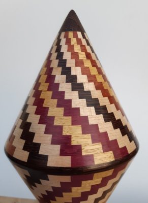

Vooral over de verlijming ben ik heel tevreden. Alles segmentjes sluiten strak aan en de ringen draaien mooi gelijk. :D
Nog een close up van de steen.
En dan mijn laatste twee projectje bij elkaar.
Op naar de volgende vorm, maar wat weet ik nog niet...
