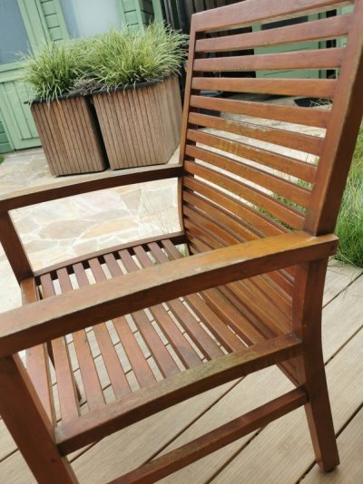

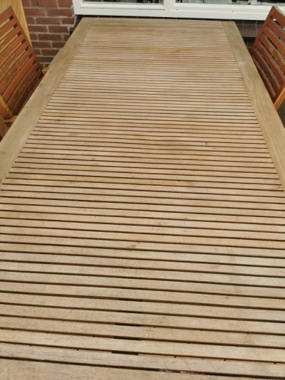

Onze tuinset is aan onderhoud toe, allen teak. Tafel heeft latjes met 0.5cm tussenruimte. Stoelen ca. 2cm tussenruimte. Doel is kaalschuren om daarna in de Rubio Hybrid te zetten.
Bij de tafel het oppervlak met excenter kaal gemaakt en de tussenruimtes met de hand opgeruwd omdat je hier beperkt tussen kijkt.
De stoelen (6x) zou ik eigenlijk machinaal willen doen, hopelijk zonder teveel de hoekjes af te ronden.

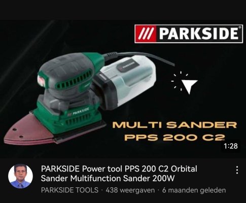

Parkside/Lidl heeft de PPS 200C2 voor 2 tientjes. Met een neusje voorzien van tweezijdig klittenband. Iemand ervaring hiermee? Dan knip ik wel driehoekjes uit betere kwaliteit schuurpapier.

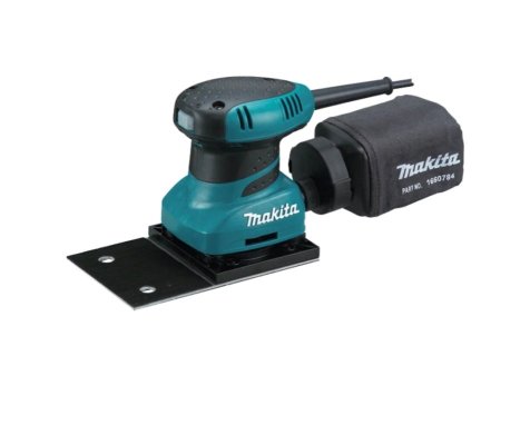

Een Makita BO4565 lijkt sterk op de parkside, wel 5x de prijs.
Is de voet van bijvoorbeeld een Bosch GEX125 of Mirka Deros dun genoeg om er een stukje tussen te passen? Deos rechthoek lijkt op foto's te dik. Festool RTS400 zal er om hangen. Iemand die even zou willen meten?
De in de OP genoemde Parkside schuurmachine heb ik zojuist meegepakt en zal hier melden of het een Top of Flop is.
Bekijk bijlage 134523

Bij de stoelen is er voldoende tussenruimte voor een blokje of plaatje met schuurpapier.
Ervaring vanuit de tafel: restanten van de laklaag vergen behoorlijk wat schuurtijd, laat staan met de hand. Als er oppervlakkig verkleuring door vocht zit schuur ik machinaal nog even door tot egaal. Ontweringswater hiervoor wellicht beter geschikt.
Vandaar de voorkeur voor machinaal, dan blijven er hooguit hoekjes over voor met de hand.
