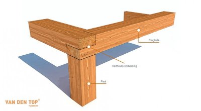

Hier een afbeelding van de verbinding.Douglas_overkapping_maken_-_Houtverbinding_-_logo_copyright.jpg

Zorg ervoor dat bij de halfhoutse verbinding de bovenste ligger minimaal 10 mm rechtstreeks op de kolom draagt. Dus een "hapje" uit de onderste tand. De bovenste tand is gevoelig voor horizontaal inscheuren.

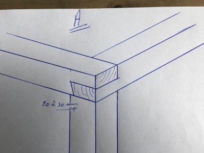

Het klopt dat een halfhoutverbinding bij vrijdragende ringbalken geen goed idee is.
Je houd niet alleen maar de helft van het draagvermogen over( bij die met de opliggende lip eraan) Het gevaar is ook levensgroot aanwezig dat bij de opliggende lip het hout gaat inscheuren.
Om dat te counteren zijn er wel een paar mogelijke oplossingen.
A: vermijd gelijke kruisingen, plaats de muurbalken op de staanders met pen en gat, laat de ankerbalken minimaal de dikte van de muurbalken lager zakken. De ankerbalken kunnen dan met een pen en gat IN de staander gewerkt worden.

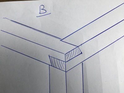

B: gebruik je toch een gelijkliggende halfhoutverbinding, zorg er dan voor dat bij de opliggende lip ook de onderzijde van de desbetreffende balk draagt op de staanders.
Dit kan op verschillende manieren, geef er hier twee mee, welke ik zelf er het meest esthetisch vind uit zien.

Zelf zou ik altijd oplossing 2 prefereren, mocht ik toch kunnen overhaalt worden om een dergelijke verbinding toe te passen:p
Ps: in bovenstaand ontwerp is er geen gevaar voor inscheuren, dit omdat de wanden opgebouwd worden met tussenframes die de ringbalken gaan ondersteunen.
(tenminste, als ik het goed begrepen heb)
