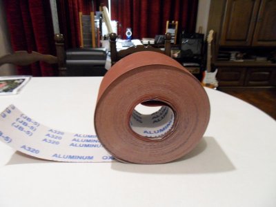

Al vele jaren gebruik ik schuurlinnen van 10 cm breed, makkelijk in gebruik want je scheurt er zo een stuk vanaf en het gaat lang mee. Nu kocht ik dit altijd bij een bij ons bekende gereedschap winkel á €3.45 per meter. Nu zag ik dat HBM dit ook verkocht maar voor een aanzienlijk bedrag minder, namelijk €9,99 voor een rol van 50 meter! Ik heb het besteld en gebruik het nu al een tijdje, en ik moet zeggen ik merk absoluut geen verschil. Je hebt ook nog smallere rollen 50 mm breed van 5 meter voor €2,99, als je dit afscheurt en dubbel vouwt worden je vingers niet zo snel warm bij het schuren op de draaibank.

Aansluitend op het bericht van Pel; Ik ben op zoek naar schuurlinnen van 76 mm breed.
Deze maat is voor de breedbandschuurmachine. Abranet heeft het maar dan kost een rol van 25 meter meer dan 60 euro.
De ervaringen met abranet is dat het in deze schuurmachine snel volloopt.
Als iemand iets weet, dan hoor ik het graag!

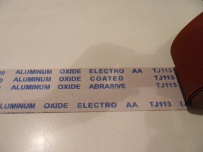

Jan, ik zal morgen eens in de werkplaats kijken, maar ik meen dat op de binnenkant van het schuurlinnen abranet stond, maar dat weet ik niet zeker?

Kon mijn nieuwsgierigheid niet bedwingen het schuurlinnen heet Abrasive. Zelf vind ik het linnen niet snel vol zitten met schuurstof.

Dit is wat ik bedoel Pel, toch iets anders dan wat jij hebt.
De reviews van de gebruikers zijn niet geweldig... tenminste, voor gebruik in een breedbandschuurmachine.

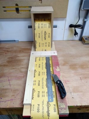

Ik meen ergens op youtube een filmpje te hebben gezien hoe je op makkelijke manier kunt snijden.
Hij had een houten plank met geleiding gemaakt waar de schuurlint in past en in de plank zat een scherp mes. De lint gaat door de geleiding en zo trok hij door de mes de lint op maat. Krijg die filmpje helaas niet meer snel terug gevonden.

Een houten plank met geleiding gebruik ik nu ook, maar in tegenstelling tot een scherp mes in de plank, trek ik het papier elke keer 30 centimeter verder en snij het dan langs de liniaal af.
In het begin wel geprobeerd om een scherp mes in de plank te bevestigen, maar dat werkte echt voor geen meter.
Dit is goed te doen, als je redelijk veel tijd hebt...
