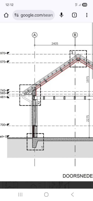

Is dit veilig om een klein hsb wandje op de zolderbalken te plaatsen
Misschien even iets meer uitweiden wat je nu exact bedoelt en tekeningen/schetsen plaatsen van de exacte situatie in doorsnede en plattegrond, dan is er grond om onderbouwd advies te geven.

inderdaad je tekent nu een gording kap en balklagen in de lengterichting van je garage.
Dat gesuggereerd dat er minimaal 1 tussen spant in komt maar waarschijnlijk 2

Als je zorgt dat er geen horizontale krachten uit je kap op de wand komen zal het wel loslopen…. Zo te zien worden de krachten uit de kap over de spanten afgevoerd.
Je moet alleen zorgen dat de muurplaat stabiel blijft en niet naar buiten gedrukt wordt…
