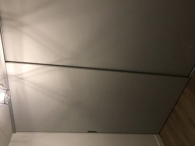

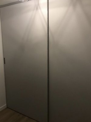

Nog even een foto van het resultaat:
* op de een of andere manier draait deze site de foto, terwijl hij op mijn pc gewoon recht staat?
strak hoor, foto op pc bewerken/draaien, volle 360 graden kleine aanpassing doen (om te zorgen dat ie bewerking niet negeert) en dan weer opslaan werkt bij mij.
