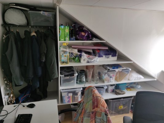

Goedemorgen,
Op zolder heb ik een simpel plankenwandje gemaakt voor al onze bende. Nou had ik het plan om er simpele schuifdeuren voor te zetten maar ik heb moeite met een (betaalbare) optie te vinden om dat van te maken.
Het stuk bij de muur tot de draagbalk is niet erg dragend dus ik zoek naar een systeem waarbij het gewicht op de vloer rust. Zijn er mensen met ervaringen waar ik dit het beste kan halen? De strip op de vloer heb ik het liefst zo dun mogelijk.
In totaal is het 3090 mm breed (gaat nog een 90mm vanaf voor de vensterbank denk ik, zal daaronder gewoon aftimmeren. Lijkt me de mooiste optie). Het is 2110 mm hoog.
Let niet op de bende, wordt nog verder opgeruimd ;) ik vond het eerst niet zo'n probleem maar inmiddels is het onze kantoorruimte geworden vanwege het thuiswerken door corona. Dus wil de deuren plaatsen om wat meer rust in de kamer te krijgen.
Ik ben niet van plan om er een fortuin aan uit te geven. Ik weet niet hoe lang de situatie zo blijft, er is een 2e kind onderweg en degene die er al is heeft al interesse om te verhuizen naar zolder ;)

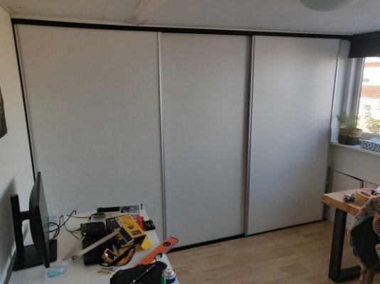

Afgelopen zaterdag toch maar aan de slag gegaan met het storemax systeem. Je mag het In geen houtbewerking noemen aangezien die 8mm melamine plaat meer plastic en lijm is dan hout geloof ik :rolleyes:
Maar goed, eer aan de bovenzijde wat balkjes bevestigd om een waterpas balk te hebben om de bovengeleider op te zetten. Was prima te doen met een zaagtafel en handzaag. Daarna met de invalzaag de deuren op lengte gemaakt en met de afkortzaag alle aluminium profielen. Hoort dat? Nee, maar het is zacht spul en het zaagblad lijkt er geen last van gehad te hebben en het geeft een ontzettend strak resultaat in tegenstelling tot de ijzerzaag of haakse slijper.
Uiteindelijk ben ik blij met het eindresultaat in ieder geval. En het zal inderdaad wel lang blijven staan zo ;)IMG_20210904_183856.jpginmiddels het kiertje links en rechtsonder afgetimmerd en het ziet er prima uit.
