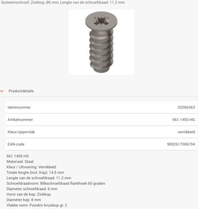

Blum systeemschroeven voor de ladegeleiders (ik neem aan dat die te vergelijken zijn met 6,3mm Euroschroeven)
De schroeven die Blum zelf verkoopt zijn 6,0mm. Ik vermoed dat 6,3 ook wel door de gaatjes in de geleider past maar heb geen schuifmaat bij de hand. Ik denk 14,5mm lang voor ladegeleiders.
