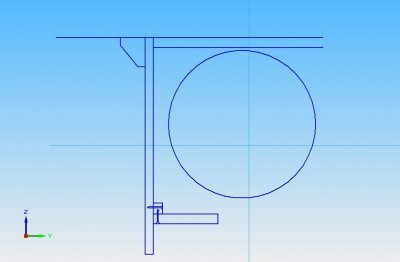

Wel, mijn vader leerde me hoe je rolluikkasten maakt waar je de voorkant makkelijk afhaalt zonder zichtbare schroeven. (handig om het lint te vervangen)
Dan hoef je niks te plamuren;-).
Daarom vroeg ik naar die doorsnede van de gordijnkast, misschien is een dergelijke oplossing wel mogelijk...

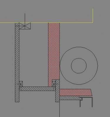

@steven, heb je daar een schets van. Bij mij gaat enkel de onderkant open (16cm breed), ook voldoende om zonder breekwerk de rol af te stellen, vervangen etc. Onlangs nog een motor stuk gehad bij mij thuis.

Eerst plaats je de rolluikkast, zonder voorplank.
Dan plaats je de plafondlijst, waarbij je rekening houdt dat de dikte van de voorplank er nog tussen moet komen.
Je schroeft een latje op de achterkant van de voorplank.
Dan kan je de voorplank tussen de plafondlijst en de rolluikkast schuiven, en het latje komt dan aan de binnenkant van je rolluikkast op de onderplank te liggen, waar je deze onderaan kan vastschroeven. gordijnkast!!.jpg

ok, de voorplank steunt dan op de onderplank ?
Ik ga ze zo maken. De onderkant kan er dus uit geschroefd. De voorplank hangt aan de plafond, de rollen zelf komen niet verder dan de binnenmuur dus ik kan een PUR plaat klemmen tussen plafond en de strook MX bevestigd tegen de muur. Alu ramen hebben een inkeping 10x8.
Je kan zo ook nog aan de rol, alleen iets minder praktisch wellicht. Die plafondlijst past ook niet echt in een strak interieur.

ik heb zo onlangs een motor moeten vervangen bij mij thuis, de bak is binnenkant 16cm. De as er volledig uit moeten halen, ging perfect. Alleen de rol afstellen was niet eenvoudig omdat je de draaischakelaars "blind" moet zoeken.

De eerste kasten zijn klaar, aardig gelukt. Vervelende is natuurlijk dat in een tekening de lijnen recht zijn en in de praktijk de muren nooit perfect bepleisterd zijn. Toch een beetje spijt dat ik geen MDF gebruikt heb. De MX is niet steeds mooi recht. Platen zijn slecht gestapeld geweest denk ik. Ik was beter eerst bij de houthandelaar gaan kijken en had ze zelf moeten selecteren... 't zal een les geweest zijn.
