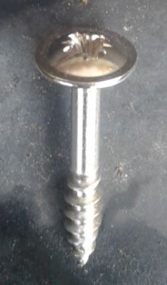

Om plaatmateriaal vlot volledig tegen mekaar aan te trekken zoek ik schroeven met een brede platte kop, waar op de bovenste helft geen draad zit, en die slechts 30 mm lang zijn.
Op de bovenste helft mag geen draad zitten, want anders trekken de schroeven de platen niet tegen mekaar.
De lengte van 30 mm is een maximum, want ze mogen niet langer zijn dan de dikte van 2 platen van 18 mm (= 36 mm).
De ideale kop is een PZ of PH.
Ik heb er van Kreg, maar het nadeel is dat de vierkante bit nr 2 veel te makkelijk uit de kop van de schroef schiet, waardoor ik putten in de platen maak.
Ik vind ze op het internet wel in Duitsland, waar ze die 'Tellerkopf' noemen, maar de kortste zijn altijd 60 mm.
Van een keukenplaatser uit NL kreeg ik een paar exemplaren (zie foto), maar helaas niet de bestelgegevens.
