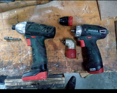

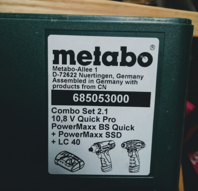

Ik ben op 12V machines uitgekomen omdat ik geen zin had om van die lompe machines mee te zeulen. Eerst wou ik een 12V Bosch blauw kopen omdat die een set hebben met haakse adapter en excenter. Echter, toen ik die een keer in handen had vond ik 'm echt heel slecht in de hand liggen. Dat is heel persoonlijk, maar voor mij echt een afknapper. Was blij dat ik het een keer geprobeerd had.
Toen heb ik een combi van Metabo gekocht, schroefboormachine en slagschroevendraaier. Ik ben met die combi echt heel blij. De slagschroevendraaier draait met gemak lange schroeven in het hout (6x200), en de accuboor heeft een kop die los kan en waar ook een haaks stuk op kan. Bij grote projecten boor ik voor, doe dan een verzinkbitje in de kop, en schroef dan met de slagschroevendraaier.
De slagschroevendraaier is trouwens ook te gek bij klussen in en om het huis, zeker bij vastgeroeste moere
