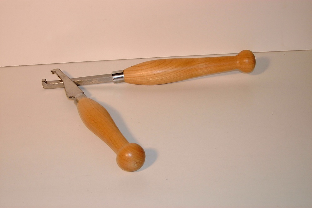

Hallo Rick,
leren draad strelen is een mooie uitdaging om aan te gaan, het vraagt wat tijd om het onder de knie te krijgen, maar eens het lukt krijg je er een oneindig aantal toepassingen voor in de plaats.
Een groot voordeel van draadsnijden met strelers is de volgende, je bent niet meer afhankelijk van een bepaalde diameter. Met één set draadstrelers kan je een quasi onbeperkt aantal verschillende diameters van draad voorzien.
Draad strelen lukt het best in harde en gesloten houtsoorten, Pokhout is hier fantastisch voor, maar ook met Esdoorn, Beuk, Padouk, Afzelia, etc. lukt het. De benaming draadsnijden klopt eigenlijk niet, je snijd immers niet maar je schraapt. Vandaar ook dat de keuze van de houtsoort nogal kritisch is.
Zelf heb ik een set van Sorby, de 10T/inch, niet te fijn, maar ook niet te grof van schroefdraad, je kan er alle kanten mee uit.
De al aangehaalde Jan Hovens heeft een zeer goede instructieDVD uitgebracht met de techniek van het houtstrelen. Zelf heb ik een aantal jaren geleden een video besteld bij Sorby, en aan de hand hiervan de techniek geleerd.
Zo moeilijk is het niet, het vraagt enkele oefening.
Je hebt wel een draaibank nodig die op een laag toerental kan draaien. En je hebt een beitel nodig om voor voor het binnendraad snijden eerst een kamer uit te steken, je kan je schroefdraad niet laten eindigen op een vlakke bodem, idem voor het buitendraad snijden, de streler heeft plaats nodig om uit te lopen, anders eindig je met een serie evenwijdige ringen :cry: en dat is niet de bedoeling.
Bijgaand enkele oude foto's van eigen werk, en enkele zelf vervaardigde hulpstukken en beitels.
