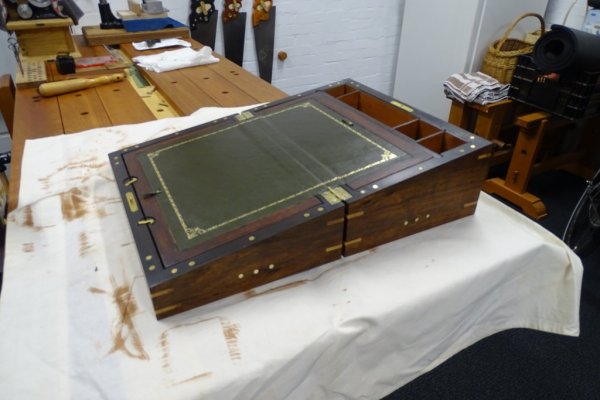

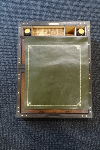

Om nog even terug te komen op het lijmen van leer: het kistje wat ik in engeland heb gemaakt is aan de binnenzijde afgewerkt met varkensleer. Eerst werd er dubbelzijdigtape op karton geplakt. Ja, dun tapijttape. Hierop plakten we het leer vouwden het om en op de achterzijde de bovenste centimeter met dubbelzijdigtape. Ook de onderste kant werd aan de achterzijde met een centimeter beplakt. Dan blijft alles gelijk. Hierna plakten we de achterkant vast met Epodex. Nooit van gehoord. Dus ik meteen aan de Google ? Daar kwam uit hondenlijm om de oren te groomen. Daar had de Engelsman weer nooit van gehoord. We hebben er om gelachen. Het is en blijft hetzelfde product. Komt er wat op het leer, laat het dan zitten tot het droog is en trek het eraf. Het is dan een soort rubber. Kijk wel uit als je het uit je lijmnaad wil trekken. De kans is dat je dan alles eruit trekt. Het advies dat ik kreeg is dat je de kleinst mogelijke verpakking moet kopen (houdbaarheid)
De kwast die in de Epodex deksel zit is vrij grof. Moet je dit aanbrengen om een klein oppervlak dan is een schraapstaal een uitkomst.
Bedankt Wim, voor het meedenken maar ik heb inmiddels een testje gedaan met old brown glue(warme lijm)
en dit werkt ook perfect.En met beenderlijm,werkt ook.En witte houtlijm ook.

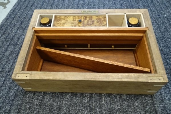

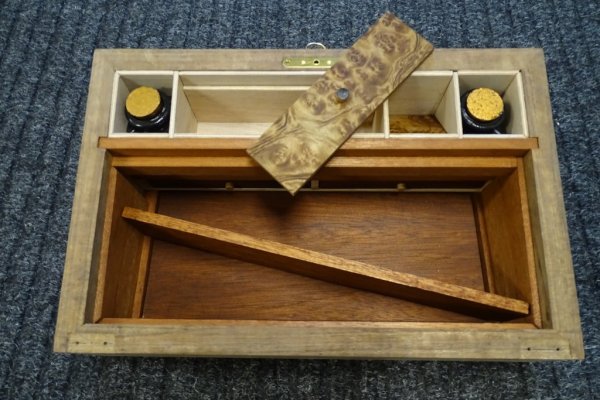

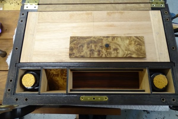

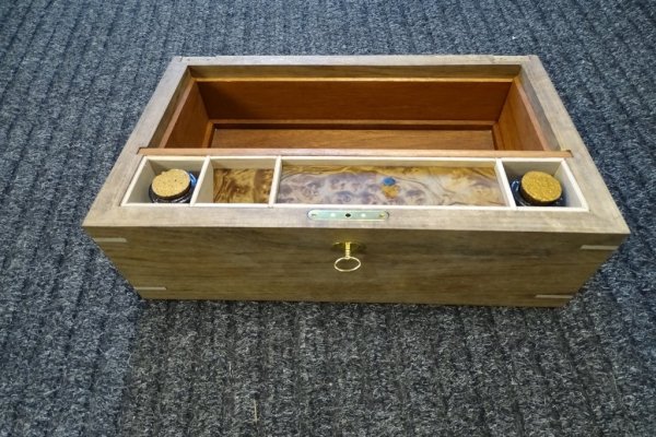

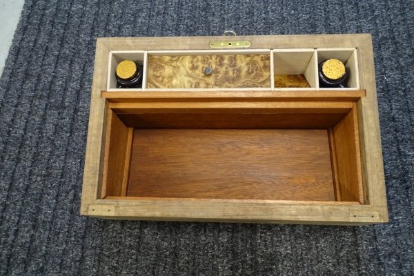

Was vandaag een dag van het nauwkeurige werk.
De indeling gemaakt waar mijn inktpotjes staan,een vakje voor de pennen en een vakje waar ik nog wat kwijt kan en om bij de verborgen lades te komen.
Het slotje heb ik ook geplaats.
Krijgt allemaal nog een kleurtje en moet nog gelijmd worden.

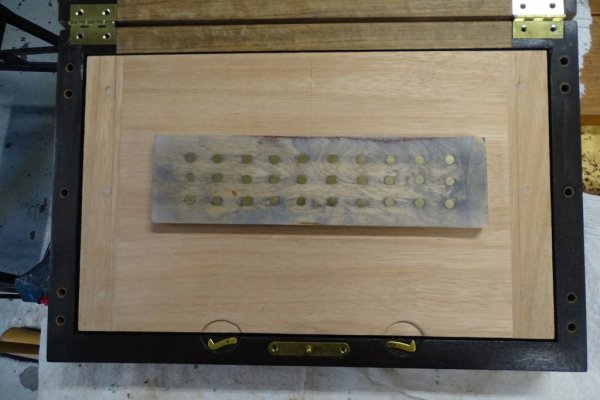

Voor wie ik dit aan het maken ben wil er ook wat messing accenten in.
Ik heb een paar mallen gemaakt om het wat makkelijker te maken.
Ik heb er 1 gemaakt om messing pinnetjes te vijlen,schuren en polijsten.
En 2 mallen om de gaten te boren in het kistje.
Ga nog even bekijken of ik de panelen waar het leer op komt ga fineren met pallisander.
Eerst maar het messing binnenwerk afmaken.

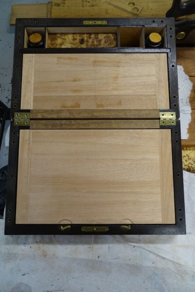

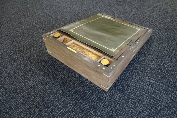

Dit project is meer een tussendoortje geworden maar toch weer wat gedaan.
Messing pinnetjes gezaagd,gaten geboord en met beenderlijm gelijmd(al was dit niet nodig)
De panelen een kleurtje gegeven(wordt nog iets donkerder)en even gekeken
of het bij het leer past.Het einde komt in zicht.

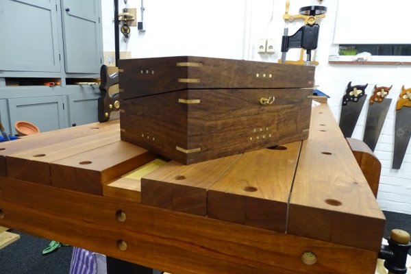

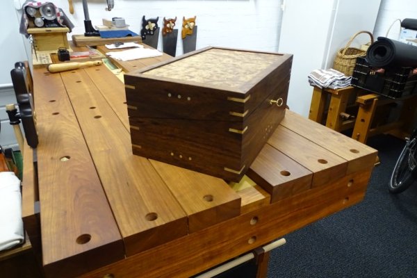

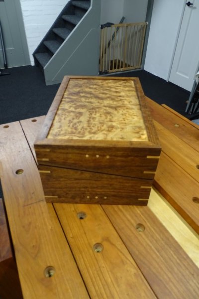

Heb vandaag alle messing onderdelen toegevoegd.
De buitenkant is nu klaar.
Morgen kijken of ik het af kan werken met een laagje bijenwas.
Komen nog een paar mooie messing greepjes om het kistje op te tillen.
Mooi werk! (niet mijn smaak). Wat nu, ganzenveren snijden en inktpotje blazen en oostindische inkt maken ;) Een pen en of potlood in stijl en een bijpassende blanco (gefineerd kaft?) onder de klep maakt het wel helemaal af.
De vouwen in het leer bij het scharnier, zit dat het schrijven in de weg, of heb je er niet veel last van?
Handtools only
3 nov 2018
1.074
1.270
de buurt van den bosch
Ik heb het gemaakt naar de wens voor degene die het krijgt.
Deze beste man heeft de pennen en de inkt ervoor.
Is gemaakt naar wat voorbeelden als je zoekt op writing slope.
Je schrijft denk ik het meeste op het onderste gedeelte en
dan heb je er geen last van.
