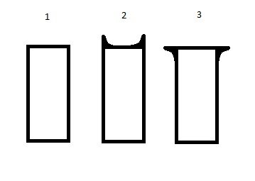

Ik snap niet waarom ze in de video over het slijpen van de schraper (1e post) hem omdraaien als de braam aan een kant klaar is.
Sterk vergroot weergegeven ben je volgens mij dit aan het doen:
1: perfect haaks maken van de schraper met een vijl en vervolgens met oplopend fijnere wetstenen het oppervlak polijsten
2: met een aanzetstaal een braam produceren in de lengterichting van het schraapstaal
3: de braam met het aanzetstaal voorzichtig omvouwen om een mooie snijvorm te creëren
Als je hem dan omdraait dan klem je hem toch in op de braam die je net (met veel moeite) geproduceerd hebt :confused:
