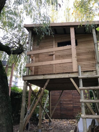

Een ideetje:
De vlakken waar nu de rode schoren zijn getekend dichtmaken met osb oid, en dan in het midden een doorgang daarin zagen.
Dan heb je onder de hut een soort beschutte plek, je kan onder de hut doorlopen én je hebt een stijve constructie én het ziet er afgewerkt uit.

Als je nou eens van die twee groene een kruis maakt (ene kant voor op twee palen, andere achterkant van de zelfde twee palen), dan houdt je in ieder geval al ruimte over om er onder te komen, en functioneren die twee schoren ook beter dan dat ze nu doen. En dan die twee roden aan de achterkant, ook in een kruis, dan denk ik dat het wel voldoende stevig gaat zijn (mits de vloer een beetje stijf is) en kun je aan de voorzijde er ook onder komen.

Beste Wim en uiteraard andere deelnemende forumleden,
Wellicht inmiddels mosterd na de maaltijd, maar als de in de grond geplaatste palen helemaal tot boven het plateau zouden doorlopen (nu alleen nog met extra hout en bevestigingen te bewerkstelligen), zouden de schoren mogelijk ook boven het plateau geplaatst kunnen worden. Met name als er een extra paal bij de ladder de grond ingaat. Zo kan ook schuin kruislings geschoord kunnen worden over een forse lengte.
Eronderdoor lopen blijft dan ook mogelijk. Ik ben benieuwd naar reacties van forumleden of dit idee hout snijdt of mogelijk zelfs meer risico's oplevert.
Succes met de afronding van het leuke project,
Balkensplinter

Mocht dit een metalen constructie zijn dan zou dit idd een oplossing zijn; palen van op grond tot aan het dak en dan de schoren inwerken in de muren; helaas zit er te veel rek/elasticiteit in die grenen balken van 9X9
De groene schoren verdubbelen is een goed idee, nog niet aan gedacht, kunnen we eenvoudig doen,
De achterste rode in kruis lukt niet aangezien de doorgang tot voorbij de paalhut moet lopen... achter de paalhut staat nog tuinhuis...

Mag ik nog een duit in het zakje doen. Als je per lange zijkant een groene in tegengestelde richting plaatst krijg je een omgekeerd dakspant. Lijkt mij nog sterker en ziet er goed uit. Dan voor en achter de blauwe in hoek van 45 graden met in het midden een doorloop van 80cm. Heb je daar wat aan.
Groeten Paul.

laatste update, gisteren de turntoestellen geïnstalleerd en de schoren geplaatst.
eerst links en rechts een tegengestelde schoor aan de groene schoren geplaatst. Resultaat was niet echt waarneembaar.
vervolgens 4 schoren geplaatst zoals de paarse op de tekening. Enkel met de 2 aan de voorzijde; een wereld van verschil. Achterste schoren wel ook nog bijgeplaatst. Huisje staat nu rotsvast en de eigenaar kan er perfect onderdoor lopen.
iedereen bedankt voor de feedback
