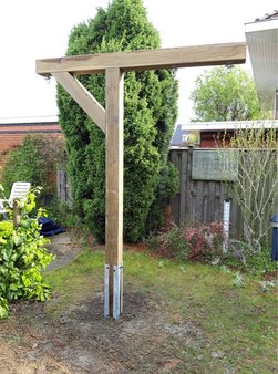

Ik wil voor mijn dochtertje ook een schommel gaan plaatsen, maar ik wil gebruik maken van 1 staander met daarop een geschoorde ligger (een beetje dit idee: https://www.debruineschommels.nl/Files/5/18000/18615/ProductPhotos/450/933401505.jpg). Het liefst plaats ik de staander rechtstreeks in de grond. Ik zit te denken aan 15x15 of 20x20 palen en ben van plan de paal 1 meter diep te plaatsen. De schommel moet echter wel flink wat jaartjes mee gaan. Welke houtsoort kan ik dan het beste gebruiken? Douglas is prijstechnisch een leuke optie, maar gaat het denk ik geen 15 jaar volhouden in contact met de grond. Zou eiken wel goed gaan? Zijn er ook zulke dikke palen in Robinia te krijgen en is dit dan een goede optie?

Robinia is een goede optie of tamme kastanje. Als je in het noorden van nederland woont zou je bij inlands hout in Burgum terecht kunnen.

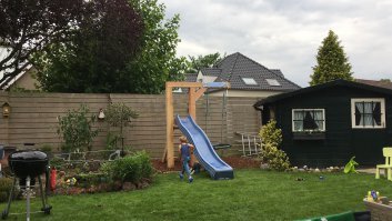

Ik heb toevallig dit weekend hetzelfde idee gemaakt. Weliswaar met Douglas 15x15x300 cm. De twee palen die in de grond staan heb ik eerst tweemaal in de menie gezet. Daarna 70 cm de grond in gezet, aangevuld met snelbeton. De bovenste ligger is 200 cm. Voor mijn jongens van 4 en 2 jaar zijn de hoogtes meer dan genoeg.
Ik heb de balken onderling verbonden met houtdraadbouten van 12x8, verzonken en 4 per paal. Daarnaast nog verlijmd met deuvels van 1 cm dik.
Glijgedeelte is meer dan stevig. Schommelgedeelte tordeert zo’n 3 cm als ik erop bezig ben. Kan zeggen dat het toestel redelijk hufterproof is. Enige minpunt is het haaks zagen van 15 cm. Ik heb geen machine die deze dikte kan verwerken, dus alles met de hand gedaan. Is te zien op sommige verbindingen. Desalniettemin zijn de jongens er erg blij mee.
in afwachting van de bestelde schommelhaken heb ik de schommel tijdelijk opgehangen aan een touw, met de handdoek tegen de ergste schade van het touw. Het hout gaat nog in de uv-bescherming.

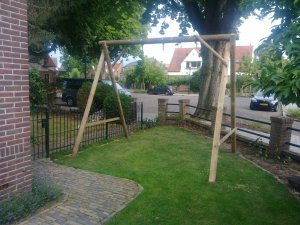

Uiteindelijk heb ik toch voor de traditionele schommel gekozen. Dit was in eerste geen optie in verband met de ruimte die dat in neemt, maar doordat we de tuin toch anders indelen kon het nu wel. Bijkomend voordeel is dat ik nu voor 3 tientjes klaar was, omdat ik de meeste palen nog had liggen. Mijn dochter heeft hem vandaag uitgetest en was er erg blij mee:p
Iedereen bedankt voor de tips en het mee denken.
