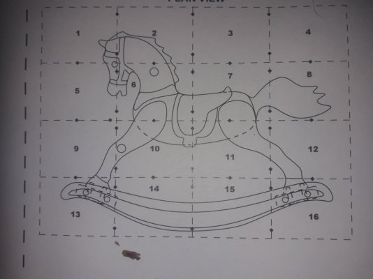

We hebben vernomen dat we oma en opa worden en dat vraagt natuurlijk weer om een persoonlijk tintje.
Er is ook al een werktekening van hoe het gemaakt dient te worden.

Hallo hier houtwormpie,
Bekijk bijlage 103918

Kan iemand mij vertellen waar ik deze bouwtekening kan bestellen?
