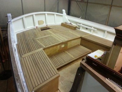

Stand van zaken brrrr wintertijd

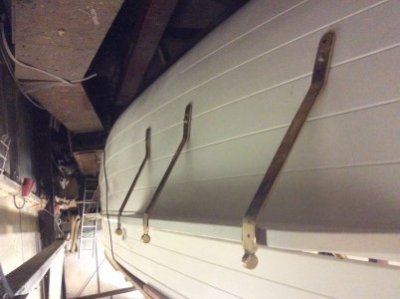

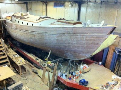

Bijgaande weer even een paar plaatjes.
    98,6 KB · Weergaven: 496
    99 KB · Weergaven: 496
Ad Beumer
20 nov 2011
317
Ridderkerk

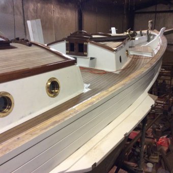

Patrijspoorten, een verse laag plamuur en een achterdekje waar alleen al meer werk in zit dan mijn hele boot. :)
En van de man rechtsonder op de foto is alleen het petje overgebleven. Kan ik me ergens wel voorstellen. Man, wat een project.

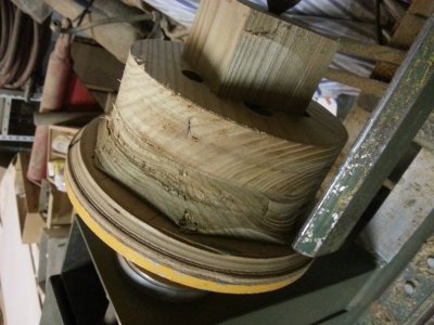

Hulp bij draaiwerk

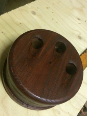

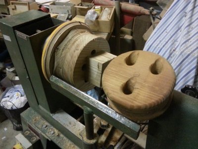

Zoals op de foto wel is te zien zijn de korfijnagels wel gelukt, maar ik heb erg veel moeite met het maken van de jufferblokken en dus hulp nodig.
Op de foto's is het 'hakwerk' wel te zien.
Het zijn blokken van 130mm rond.
Tekort aan kennis en ervaring om er mooie jufferblokken van te maken.
Houtsoort is Amerikaans iepen.
Voorbeeld wat het moet worden ligt erbij.

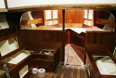

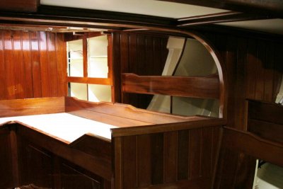

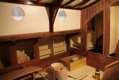

foto's interieur
Bijgaande een aantal foto's van het interieur. Die was ik jullie nog schuldig.
Gezien naar de boeg.
dubbele kooi
kooi SB voor

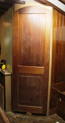

Deur naar de natte cel, (moet nog worden afgehangen)

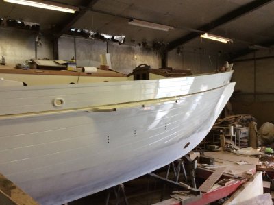

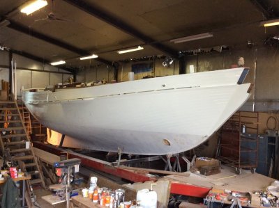

De romp krijgt een kleurtje. Voor velen natuurlijk een zware schok dat al dat mooie mahoniehout van de romp niet zichtbaar meer is. Ik kan dat helemaal begrijpen, maar kom je dan elk half jaar even lakken?? De tropenzon is onverbiddelijk.

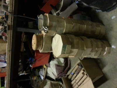

Still going strong
Er wordt nog steeds hard gewerkt aan het realiseren van een super resultaat en ik hoop deze zomer de boot te water te laten. Er wordt gewerkt aan de installatie en die moet je natuurlijk niet zien. Stroom, water, Bilgepomp, verwarming, etc etc. Nu nog een beetje meer warmte en dan kan buitenom afgelakt worden. Er moeten toch nog minimaal 2 lagen op gezet worden, liever 3. Doorgaan tot de verf op is.😀😀
Maar voor de liefhebbers hier nog een paar foto's
De jufferblokken zijn klaar.

Het begint wat te lijken.

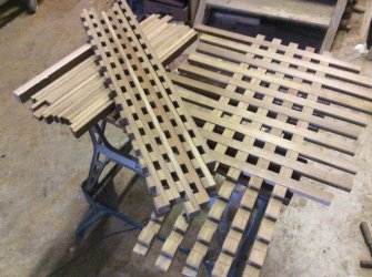

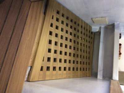

Blokroosters maken
Het resultaat
Ik hoop dat hiermee de vraag beantwoord is. Geen idee hoe ik de foto's in de goede stand krijg. Sorry.

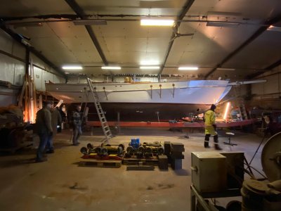

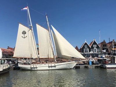

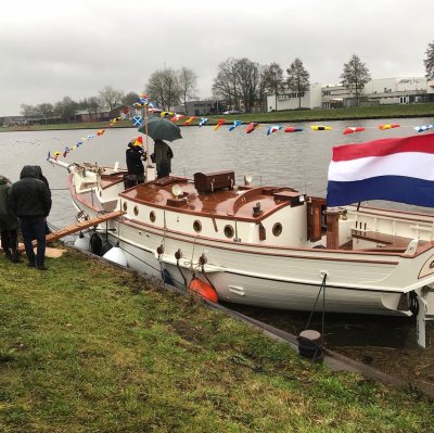

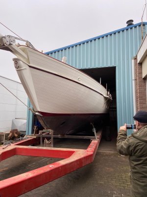

Het gaat natuurlijk voorbij aan het woodworking thema, maar hierbij dan wat platjes van het eindresultaat.
In Januari te water en nu in Volendam voor de zeilen.
