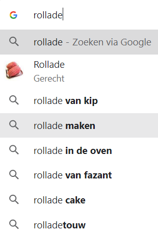

ook google loopt op de werkelijkheid achter
zoek ik op 'rollade' dan kom ik in de keuken terecht
wat de mening van klusrob bevestigt
1607025004310.png 🤣

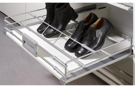

voor het deel waarin/waarop de schoenen staan, zoek ik een ontwerp door en/of ervaringen van collega's
de schuif/lade + de geleiders heb ik onder de knie
een deel van de schoenenschuiven komt onder de trap
op het internet vind ik ontwerpen waar de schoenen evenwijdig met de looprichting van de trap staan, dus evenwijdig met de voorzijde van de schuif
dus 90° gedraaid tov onderstaande foto
@klusrob - dank voor de tip - de schuiven zullen zonder voorzijde zijn, of met gaten voor de luchtcirculatie
bron: ostermann.eu

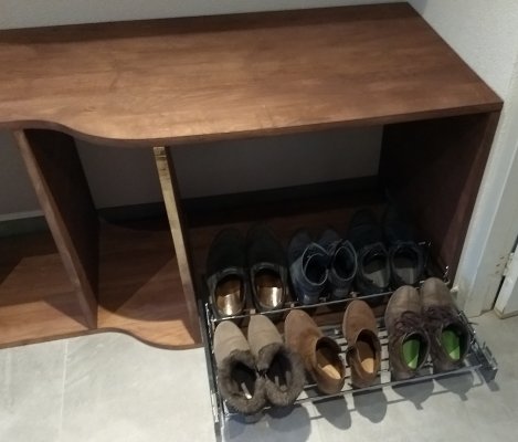

Ik heb een los rek gekocht bedoelt voor standaard inbouw kasten (weet het merk zo niet meer maar kan het opzoeken) en dat in een zelfgemaakte kast geschroefd. Voordeel van deze is dat de breedte variabel is.
Uiteindelijk zitten er twee van deze rekken boven elkaar en ook de kast zelf heeft nog meer toevoegingen, zie mijn draadje elders op dit forum.
Zulke rekken zijn er inderdaad ook verticaal waar de schoenen boven elkaar staan, bv voor op de binnenkant van een kast deur. In onze situatie was dat minder praktisch maar in een slaapkamer/inloopkast misschien wel.
dank voor de info
ja, zou het op prijs stellen als je het merk van die losse rekken weet te vinden
kan je dat draadje aanreiken ?

Ha ik zie nu in het oude draadje dat ik daar het merk garobe noem. Daarop zoekende kom ik op een sterk gelijkend rek uit. Zal allemaal uit dezelfde fabriek komen...
