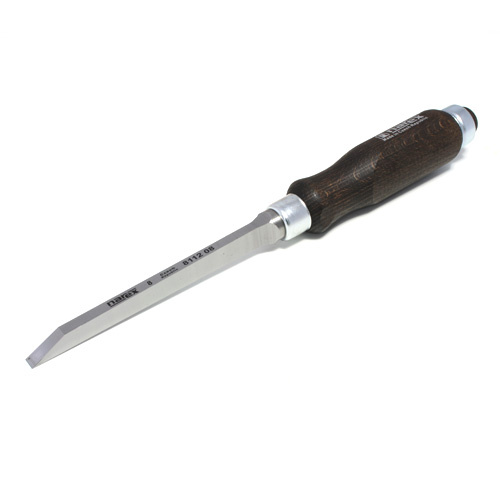

Goede avond,
tijdje geleden mezelf verwend, door 2 schiet(hak)beitels aan te schaffen, die ik wilde gebruiken voor de komende projecten die op stapel liggen. Je weet wel, van die dikke grove beitels, die je lekker diep in het hout kan rammen, om zodoende pen-gat verbindingen te maken. Uiteraard er zijn meerdere mogelijkheden om dit te realiseren, bijvoorbeeld doormiddel van een freestafel. Lekker snel, beetje kabaal, en veel rommel na afloop als je eventjes vergeet de stofafzuiging aan te zetten. Heb een keurige freestafel, sinds een half jaar, die ik al redelijk wat keren heb gebruikt, echter ik blijf handgereedschap prevaleren. Op één of andere manier, houd ik toch meer van het oude ambacht, dit geeft meer voldoening/uitdaging dan dat supersonisch gereedschap aangedreven op elek. De 2 beitels die ik heb aangeschaft hebben een taps toelopende zijden. Er blijken 2 varianten te zijn op de markt, één met tapstoelopende zijden, en die met parallel zijden. De mijne hebben taps toelopende zijden, ze maken naar mijn idee te rafelige randen, en zoeken de richting van de minste weerstand,...wat zeer zeker geldt voor de wat lastiger houtsoorten,...eiken bijvoorbeeld. Sommige Youtube goeroe's zweren bij de parallel variant, volgens hen leveren die schone strakke randen op, anderen roepen geeft mij maar een beitel met tapstoelopende zijden die loost gemakkelijker zijn hout af,....wat is wijsheid en wat zijn jullie bevindingen in deze....? Ik ben een echte autodidact op het gebied van houtbewerking maar tips zijn altijd van harte welkom, dank bij voorbaat

Zoveel mensen, zoveel smaken, en wijsheden. Maar zelf geef ik de voorkeur aan rechte schietbeitels. Die dingen zijn bedoeld om diepe gaten met rechte zijden te maken. Ze moeten dus stevig zijn om te kunnen hakken en wrikken en ze moeten helpen met het maken van nette en rechte zijkanten. Hoe meer steun en richting ze daarbij geven, hoe beter. En een rechte zijde geeft nu eenmaal meer steun en richting. Dat is ook waarom je probeert een beitel te gebruiken met dezelfde breedte als die van het beoogde gat.
