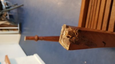

Ik zie een stuk hout met een gat en wat grijs, onmogelijk te zien wat er mis mee is, of welk stuk de poot mist?

De stoelpoot is duidelijk maar bevat geen technische fout, puur gebruiksschade. dit kan opgelost worden door een nieuw stukje hout ( schuin) in te lijmen. dus oude schuin afzagen, domino of deuvel in beide delen en verlijmen. hierna weer glad schuren zodat het 1 geheel is. eigenlijk hetzeflde als de las die je vaak bij trapleuningen ziet. Succes!
Ik zie trouwens dat het hout naast het vilt ook beschadigd is. dit betekend dat het vilt al eerder vervangen had moeten worden. uiteraard zijn er vandaag de dag veel betere oplossingen zoals 'scratch no more' bescherming die je erop schroeft en later alleen het vilt vervangt en de houder kan laten zitten.
https://www.allesvoorparket.nl/product/scratch-no-more-footclick-2/#prettyPhoto kost wel iets meer als vilt maar wel optimaal behoud van massief houten meubels met zo min als mogelijk slijtage.
nadeel van de goedkopere varianten is dat je bij vervangen de schroef er weer opnieuw uit en in moet draaien wat vaak in kops hout en zijdelingse bewegingen nadelig werkt en je er een grotere schroef in moet zetten.

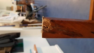

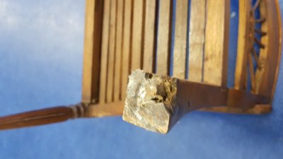

dit zijn betere foto,s en wat voor hout soort is het. stoel 2.jpgstoel 3.jpgstoel 4.jpg en ik wil erg eigenlijk wielen onder hebben deze staat bij de hobby tafel

Ik denk dat de poten van deze stoel veel te iel en te zwak zijn om er zwenkwielen onder te zetten, er komen nogal wat zijwaartse krachten op, en daar is deze stoel niet voor gemaakt. Stop het gat dicht met een vulmiddel en kleur het wat bij.

Als ik de structuur van het afgebroken hout bekijk bekruipt me het gevoel dat het hout niet deugt... lijkt al enigszins aangetast door een schimmel of ziekte. Ik heb van de hele stoel de indruk dat het een product uit Azië is Vietnam, Indonesië ofzo. Lijkt me niet verstandig om daar een wiel aan te fabrieken, te weinig houvast is het hout.

Waarschijnlijk (waaibomen) teakhout. De poten lijken me ook veel te dus om daar wielen aan te bevestigen.
Ik zou er een nieuw stukje teak inlijmen om het weer in 'ere' te herstellen.
