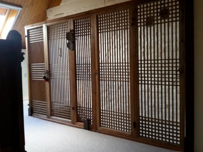

Als afscheiding op een overloop zou ik graag 4 schermen willen plaatsen. De schermen zijn ong 150cm hoog en hebben een 55mm dikke boord met een lattenwerk erin, zie foto.

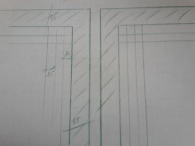

De afstand tussen het boord en het raster is slechts 25mm, zie schets 20191002_120515.jpg
Hoe kan ik die 4 schermen aan elkaar bevestigen op een elegante en mooie manier ? Met duvels gaat maar dat lijkt me niet stevig genoeg, het liefst zou ik ze met draadbout aan elkaar maken maar dit gaat niet onzichtbaar denk ik. De bouten dienen minstens 100mm lang te zijn dus hoe krijg ik die erin zonder het lattenwerk kapot te maken ?

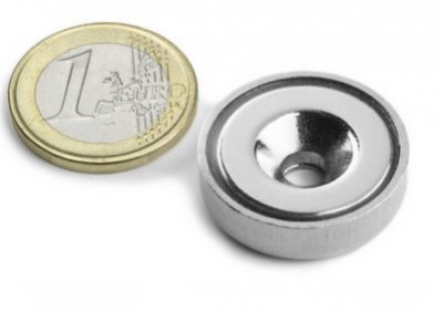

Wat denk je van het toepassen van magneten?
Bijvoorbeeld 2 tegenover elkaar inboren en inlijmen in de staanders.
Wel de polariteit in de gaten houden (Noord/zuid) bij het inlijmen, anders stoten de schermen elkaar straks af.

Die 27kg is als je ze recht van elkaar trekt. Magneten hebben meestal een zeer geringe schuifkracht nodig. Dus grote kans dat dit niet gaat werken.

Staafmageneten? Aan weerszijde een gat boren, stukje ijzer in lijmen en staafmagneet als verbinder. Heb je niet het probleem van de schuifkrachten.

Of in plaats van staafmagneten: deze magneten op de staander van een scherm schroeven; in de tegenoverliggende staander een gat boren en daarin een sluitring vastlijmen/schroeven

de schermen staan !!!
Door nieuwe design overwegingen moest er nog een scherm bij van circa 50cm (in dezelfde stijl en manier van verbindingen natuurlijk). Deze staat in het midden.
Van onder is een balk met een gleuf voorzien waar de deuren instaan en ook in vast zijn geschroefd.
Ook van boven is een balk met gleuf voorzien die op een paar plaatsen is vastgenageld aan de deuren.
En rechts is de deur vastgeschroefd aan een pilaar.
Al bij al staat alles redelijk stevig, er zit wat spel aan de linkerkant maar dat was wel te verwachten.
