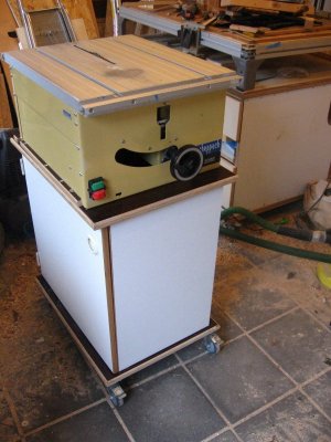

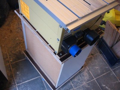

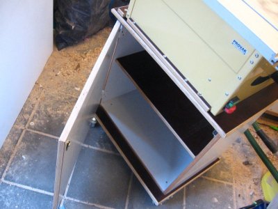

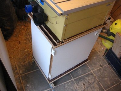

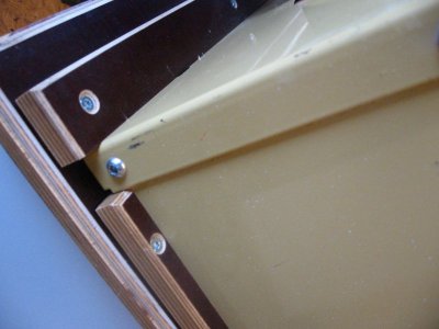

Als basis voor het onderstel heb ik een enkel keukenkastje gebruikt, jaja, van berkenmultiplex:).
Deze is op een basis geschroefd welke iets langer en breder is dan het kastje, dit i.v.m. de stabiliteit. Deze basis is voorzien van 4 geremde zwenkwielen welke elk 75 kilo kunnen dragen.
Boven op het kaste heb ik een plaat geschroefd met de zelfde afmetingen als de onderste basis.
Vervolgens heb ik deze voorzien van "stootstrips" waar de zaagtafel zuigend in past.
Kijk maar effe naar de plaatjes, dan wordt het verhaal een stuk duidelijker.
Morgen maak ik houders voor de haakse en parallel geleider.

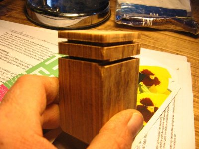

Voor het zagen van dekseltjes was een kleine correctie aan de parallel geleider genoeg; soms ligt de oplossing zo voor de hand :) :)
Ben best wel trots op mijzelf :) :)
