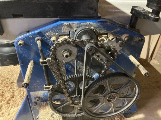

Sinds een week heb ik een scheppach hms850 vlak vandikte bank. De eerste paar keer schaven van eiken op de vlak en ook de vandiktebank ging prima. Ineens deed de uitvoer rol van de vandikte bank het niet meer. Bleek dat de ketting eraf was gegaan. Nadat ik deze er weer opgelegd heb vind ik dat de vandiktebank niet meer naar behoren werkt. De hoogte instelling loopt terug tijdens het schaven. Hij “hakkelt” af en toe ook tijdens vandikte schaven. Waarschijnlijk een miskoop gedaan? De 1e resultaten waren in mijn ogen prima en was er dan ook blij mee.
Iemand ervaring hiermee?

Wat was de reden dat de ketting eraf is gegaan? Te weinig spanning? Dan zou je nu kunnen controleren. Ik weet niet of het bij deze machine op te spannen is?
Het hakkelen kan komen doordat de tafels niet glad genoeg zijn. Die zou je kunnen insmeren met een glijmiddel of kaarsvet om het gladder te maken. Als hij dan nog steeds problemen geeft, moet je er verder op in duiken.

Geen idee waarom de ketting eraf ging. Ik was al bang dat de machine te licht was voor eiken eigenlijk. Vervelendste is ook wel dat de hoogte instelling elke keer verloopt, van dikte schaven is nu eigen niet mogelijk meer

Ik heb vandaag even gekeken, maar zie niks raars eigenlijk. Nog even geprobeerd maar de tafel van de vandiktebank gaat door de trilling tijdens het schaven naar beneden. Het is niet dat ik nou super veel probeer af te schaven. Scheppach als gecontacteerd, maar die verwijzen weer door naar de importeur. Inmiddels de verkoper op eBay maar een bericht gestuurd. Afwachten dan maar

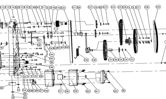

In de aandrijving van de aandrijfrollen zit een spanveer. Nr 139. Zit die er nog op?

Alleen als er veel ruimte is kan de ketting van het tandwiel lopen. Dat zou m.i. betekenen dat het rechter tandwiel, met alles wat daar aan vast zit een eind naar links ( onwaarschijnlijk ) of naar beneden is gegaan.
Hoe heb je de ketting er weer op gekregen?

ik kon het linker tandwiel voorzichtig naar beneden drukken waardoor ik de ketting er weer op kon leggen. Vandaag nog wel de band beter op het rechter tandwiel gelegd. Deze was er een klein stukje afgelopen
