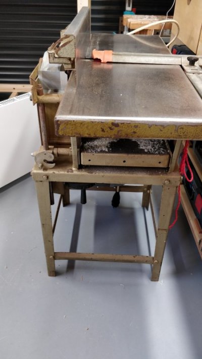

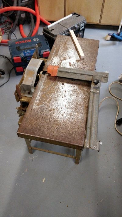

Afgelopen weekend kreeg ik van een vriend het volgende mee onder het mom van: "staat hier te verroesten, ik doe er niks mee, misschien kun jij er wat mee".
Een nogal roestige Scheppach HM1. Er is ook nog een spaanafvoerkap (in 2 stukken) bij.

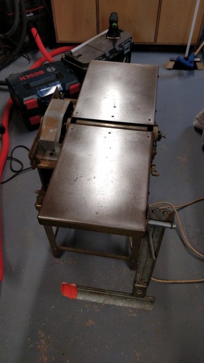

Inmiddels heb ik de tafels even met de schuurmachine bewerkt en dat ziet er al een stuk vrolijker uit:
Even geprobeerd en het schaafbeeld is niet super mooi, de messen zullen ook wel geleden hebben van een paar jaar in een koude vochtige schuur staan.
Nu is mijn dilemma:
Enerzijds is dit volgens mij best een redelijk ding, anderzijds is hij groot en lomp zwaar en heeft behoorlijk wat liefde nodig om er iets echt fijns van te maken.
Ik kan 'm aanhouden en de tijd en moeite er in steken maar zou 'm ook kunnen verkopen en iets handzamers (en nieuwers) terugkopen. De uitbreidingsmogelijkheden heb ik niet nodig (en ook niet echt plaats voor). Wat zou zoiets waard zijn? De vriend in kwestie heeft er geen moeite mee als ik 'm verkoop (heb ik nagevraagd).
Ben benieuwd wat jullie er van denken.

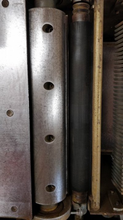

Hoe zijn de rollen er aan toe? 200 tot 250 moet het sowieso wel kunnen opbrengen. Maar daar koop je niet makkelijk iets anders voor.

De rollen moet ik even bekijken, waar moet ik op letten?
Ik begrijp dat ik voor zo'n bedrag niet makkelijk iets anders terugkoop, dat is op zich ook niet erg maar onderdeel van de keuze.

Ik hoor net dat ze ook bijna ongebruikt zijn, dat is wel goed nieuws.
Er is geen 'probleem' hij werkt, maar de messen moeten geslepen / vervangen worden.

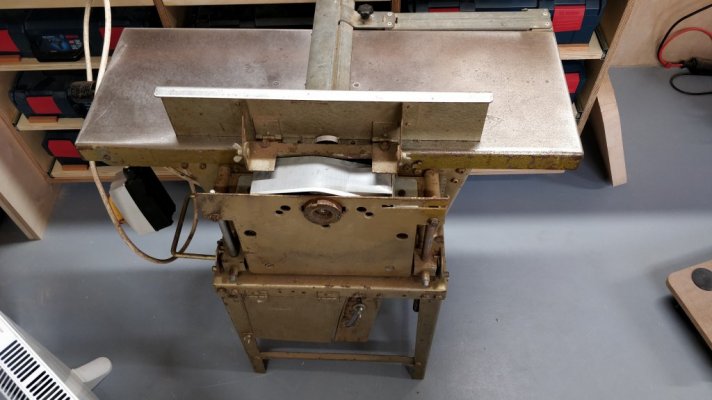

Een goede HM2 is al iets anders als een oude HM1, ik denk dat de HM1 tot circa 81 is gemaakt wat deze dus minimaal 40 jaar oud maakt. Onderdelen zijn niet meer te krijgen zo ongeveer. En deze heeft als nadeel dat de schaafas vast verbonden is met de uitgaande as voor aanbouw delen. Die laatste draait sjaaltje mee en dat is best gevaarlijk. Zeker als de afdekdop die erop hoort te zitten er niet is en op de foto staat die dop niet dus je moet echt uitkijken want dat ding draait 6000 toeren mee onbeschermd.

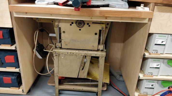

Het blijkt dat hij, op een hondje, op deze manier een stuk minder in de weg staat, dus gisteren de messen maar eens weggebracht om te laten slijpen. Duurt wel lang, worden op donderdag opgehaald en dan een week later weer terug.
Verder nog pfte spray gebruikt om de hoogteverstelling wat te smeren, loopt al weer aardig zo.
Hij mag nog even blijven :-D
