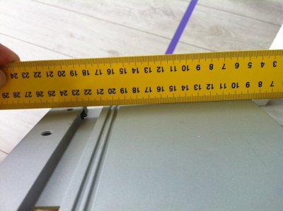

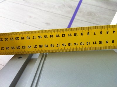

Ik heb een vraag voor de Scheppach CS55 eigenaren hier op het forum. Heb de zaag gisteren binnen gekregen, echter de bodemplaat is niet recht waardoor de zaag "wiebelt" op een vlakke ondergrond. Zie onderstaande afbeeldingen.
Dit lijkt me niet normaal (lijkt me ook niet bevorderlijk voor het maken van een 90 graden zaagsnede). Is dit normaal bij dit type zaag, of heb ik een defect product ontvangen...? Hoor het graag van iemand die deze zaag ook heeft, alvast hartelijk dank!

Die van mij heeft het ook, maar er zijn twee mogelijkheden: 1) het is normaal bij deze zaag en hij is steviger dan ik dacht; of 2) hij is verbogen toen ik hem uit de doos haalde en meteen uit m'n handen liet flikkeren...

Ik heb deze zaag ook en heb hem gemodificeerd, de veer is nu slapper en de zaag wiebelt niet meer.
Kijk dit filmpje eens.

@Nick18 mooi filmpje, kan ik zeker wat mee! Kan ik uit je antwoord opmaken dat jouw zaag vergelijkbaar scheef is? Ik heb namelijk het idee dat de "mate van scheefheid" op mijn zaag wel erg aan de hoge kant is. Wil graag zeker weten of dit het geval is, anders gaat de zaag retour naar de winkel waar ik hem gekocht heb....
Wederom alvast hartelijk dank!
