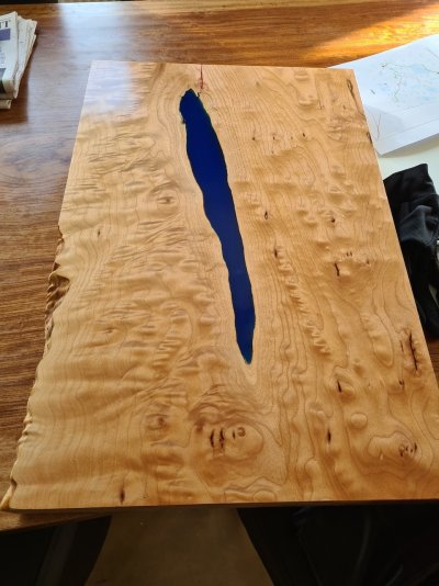

Gepolitoerd stuk esdoorn met een epoxy vulling

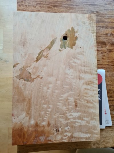

De achterkant van hetzelfde stuk met het vulgat voor de epoxy

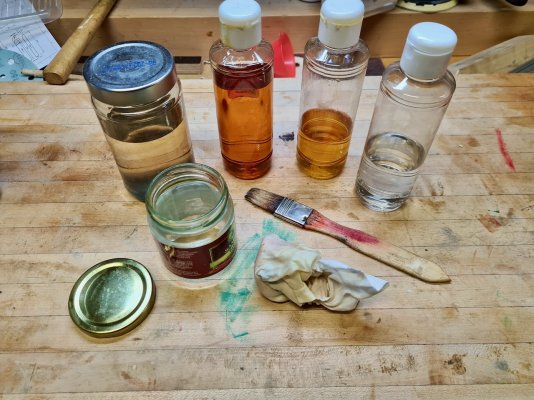

De spullen die ik gebruik, flesjes zijn 250ml. Eentje met alcohol, eentje met een verhouding 1:5 en een flesje waar ik de schellak schilfers net onder de alcohol gezet heb. Met het kwastje en het knotje breng ik het op.
