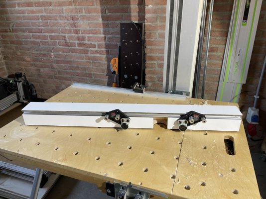

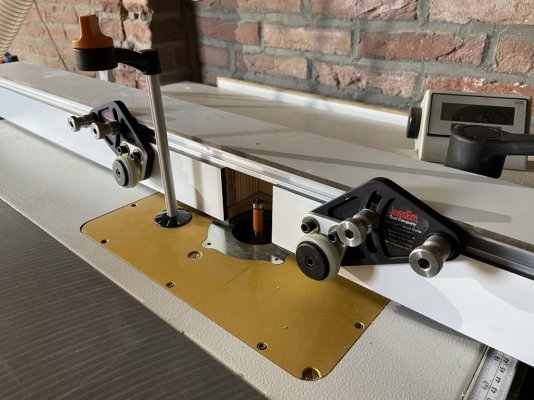

Voor mij is een bovenfrees in een freestafel bruikbaarder dan een frees zoals bv in een Hammer B3 zit. Omdat mijn ruimte beperkt is, heb ik de frees ingebouwd in de 3 zaagtafels die ik heb gehad.
@LN. Ik neem aan dat je bedoeld dat je de frees onder de uitlooptafel voor de zaag gebouwd hebt. Dat zie je in ieder geval vaak voorbijkomen op internet. Zeker als je een zaagtafel zonder wagen hebt kan dat prima werken. Ook met wagen overigens wel, dan plaats je hem wat verder terzijde.
