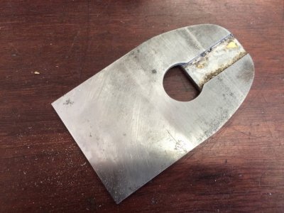

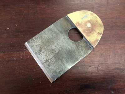

Ik begrijp niet hoe de eigenlijke schaafbeitel aan die twee kleuren (messing-achtig boven en zilver-achtig onder) komt. Ik denk dat armadaman dat ook bedoelt met 'dubbel mes', maar kan niet voor hem spreken, natuurlijk..
Edit: laatste foto
Edit: laatste foto

erdevee stelt mijn vraag, maar dan duidelijker.

:confused:Hugo, ik ben soms traag van begrip. Het schaaf mes heb ik in tweeën gezaagd (ingekort dus) dan hou je dus een schaafmes over met aan de bovenzijde een sleuf(waar oorspronkelijk de dekbeitelschroef in valt) dat is in verband met stellen vd schaafbeitel niet heel praktisch en ook geen mooi gezicht. Dus heb ik er een stukje messing platstaf op gesoldeerd en vervolgens de hoeken afgerond.

Hallo Roeland,helemaal duidelijk. Brn je niet bang dat het solderen de hardheid van het mes aantast?

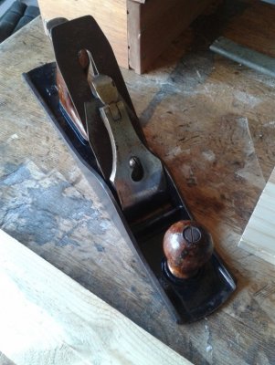

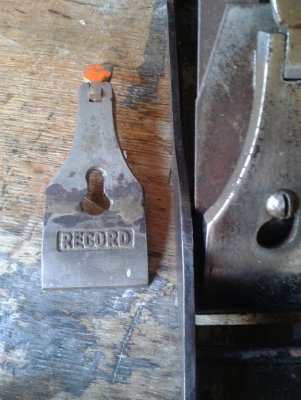

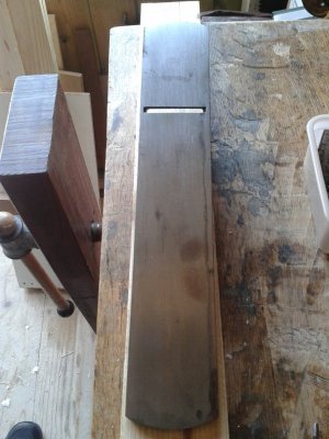

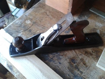

Mijn nieuwe schavenplan krijgt vorm. De donorschaaf op de foto.
Een merkloos model, maar wel een 5 iets meer vlees en ook een langer model zool. Omdat ik meerdere schaven heb gekocht :p heb ik er geen probleem mee hem op te offeren.
Deze heb ik ook nog in de mats, komt misschien nog van pas.
mooie vlakke zool, een krasje roest maar dat schuur ik er zo vanaf.
Dit is het zicht op de binnenkant.
Ik heb de zool weg gebracht naar de lokale metaal bewerker. Omdat ik eigenlijk een beetje lui, maar ook voorzichtig ben moet je vakwerk aan de vakman overlaten.
word vervolgt.

Hugo, das een pracht donor ook wat zwaarder als ik gebouwd heb daar heb je dus alleen maar profijt van.
Wegbrengen had niet nodig geweest gewoon met een flinke metaalboor in de boorkolom het overtollige materiaal wegboren, wel met behulp van een machine klem.
Voor het solderen van het stukje messing gebruik ik geen hoge temperatuur (gewoon zacht soldeer) en niet laten schrikken in water maar rustig laten afkoelen een soort temperen dus.

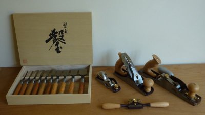

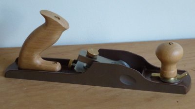

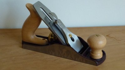

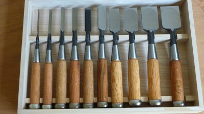

Yessss, na wat langer wachten dan gedacht, is toch eindelijk mijn nieuwe set binnen, ben dan toch maar voor Dick's eigen merk gegaan. Visueel zien ze er gewoon goed uit, iets wat op de site er toch wat minder uit zag. Heb er meteen een set beitels bij gekocht maar moet deze eerst nog gereed maken voor gebruik. De schaven daarentegen zijn volgens de fabrikant gereed, ik moet er alleen nog die olie af halen. Wasbenzine ?
rendew
30 jun 2010
1.374
99
Amsterdam
Gefeliciteerd .....maar nu niet lulluh maar hakkuh en schafuh :p
Veel plezier , dat zal vast wel lukken met dit mooie setje !!
Petrolhead
4 mrt 2015
2.061
705
Mooie aankoop! Ik heb gisteren ook een (bescheiden) bestelling gedaan, mijn eerste schaaf wordt hun nr. 4!
Aeolos
27 nov 2014
327
82
Mooi setje! Persoonlijk kan de kleur me niet erg bekoren, maar die Quansheng/Dick/Juuma schaven zit ik ook al een tijdje naar te kijken. Voorlopig hou ik het nog even bij het opknappen van oudjes :-D

Mooie set, maar wel even de schaafmessen een wet/slijpbeurtje geven.
Ik heb zelf ook de no. 4 en het wagemakers schaafje zijn echt hele fijne schaafjes. Die set steekbeitels heb ik ook al een aantal keren in m'n handen gehad en steeds met grote zelfbeheersing terug gelegd heb ze dus nog niet gekocht!!!
Kom namelijk geregeld in Amsterdam en Tygeler (Dantzigerkade 1) heeft een ruim assortiment DICK handgereedschap liggen ze zijn van oudsher een machinehandel voor de hout verwerkende industrie maar zijn nu flink aan het uitbreiden met fijne handgereedschappen. Teygeler verkoopt ook (meubelmakers)werkbanken en elektrische gereedschappen waaronder die met de groene stekker. Ze verkopen trouwens ook Lee Nielsen en Veritas de Baptist heeft er een geduchte concurrent bij:)
Ben benieuwd wat je van de steekbeitels vind en vind ik het misschien een aanleiding om ze toch te kopen.

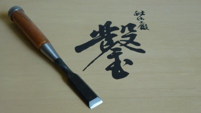

Dank allen.
Meron, helaas kan ik je geen goede recensie geven want ik ben een leek op het gebied van schaven ;) Eerst moet ik maar eens leren instellen en schaven, daarna (lees jaren later) kan ik er misschien iets zinnigs over zeggen.
Roeland, heb zostraks de olie eraf gehaald en wat geprobeerd te schaven. Je kon wel eens gelijk hebben met het nog een keer wetten. Ze voelen erg scherp maar ik heb het idee dat het nog wat scherper kan.
De beitels moet ik ook eerst slijpen, de ring passend maken en vastzetten om daarna pas te kunnen zeggen hoe deze bevallen. Ik heb meerdere japanse steekbeitels, op één na zijn die niet geschikt om er met een hamer op te slaan. Die ene die wel geschikt is, werkt zeer goed. Erg fijn in de hand liggend, goed te slijpen en een erg lange standtijd.

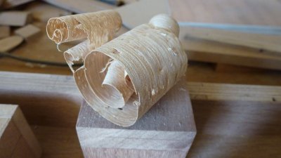

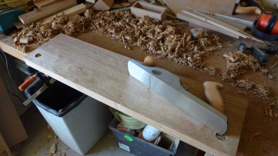

Da's te hopen Rick, scheelt jouw ook weer werk :p

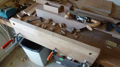

Zo de eerste krullen zijn een feit. Is wel ff een workout zeg, niet gewend aan deze beweging maar heb er nu al plezier in. Mooi om te zien hoe de houtnerf naar voren komt.
Oh ja, futselplank in de maak ;)
