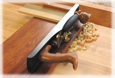

Weet er iemand een goedkoop alternatief voor een 62. En met goedkoop bedoel ik voor weinig. Omdat ik in het bezit ben van een aardige verzameling schaven, in alle soorten en maten wil ik er best een verbouwen. iemand enig idee??? Mag ook filmpje zijn of tekeningen.
hg Hugo
Een top woodworking.nl beitel aanschaffen en zelf een mooie houten schaaf maken, met de schaafhoek die je zelf wilt!!
Hallo Baas

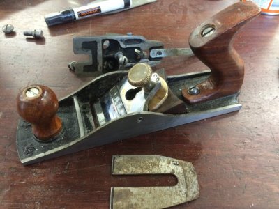

In de tussentijd heb ik al met Roeland overleg gehad. Die beitel/mes komt er zeker. Ik ga waarschijnlijk een kopie maken van het model van Roeland. Ik heb eigenlijk meer iets met ijzer:p Word ook weer een experiment.

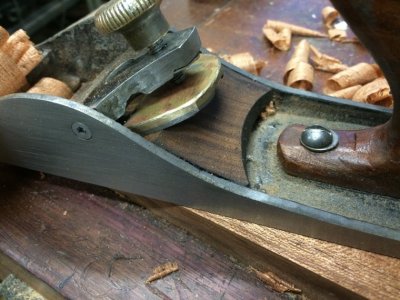

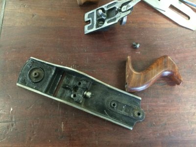

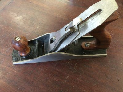

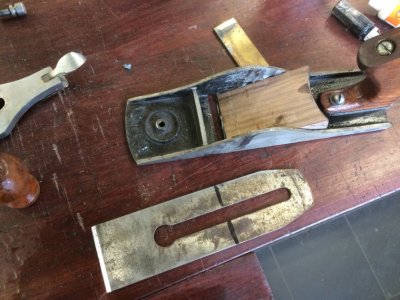

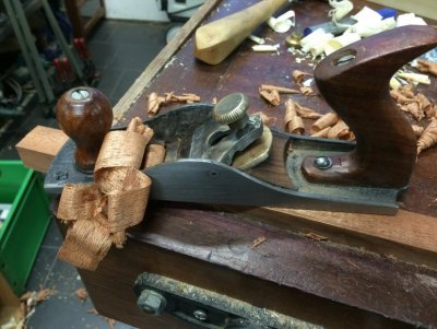

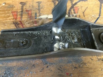

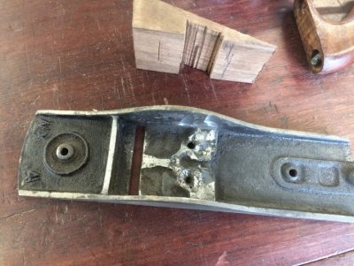

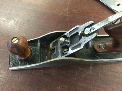

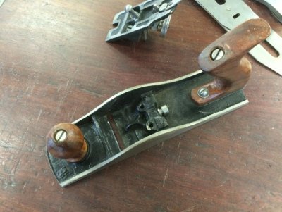

Speciaal voor Armadaman foto stappenplan van de bouw van een lowbudget lowangle schaaf. Schaaf no 4 vorig jaar gekocht van Steven Gauwberg van houtentiek.be voor ik meen iets van 4 euro. Alleen een ander schaafmes gebruikt.
Mocht je nog een vraag hebben Hugo dan hoor ik het wel.
