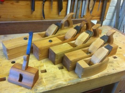

Bijna drie maanden schaven bouwen heeft dit opgeleverd, een collectie bankschaven van groot naar klein. Allemaal van beukenhout, beitels zijn meest oude Nooitgedagt met keerbeitel. Ik vind die oude Nooitgedagt's met gelamineerde beitel van zeer goede kwaliteit, dus het is mooi dat die zo makkelijk te vinden zijn hier in Nederland.
Ze zijn allemaal gemaakt naar Engels model, wel met een paar kleine ouderwets Nederlandse details, zoals de versiering op de kop en de kont van de schaven. De slagknoppen op de lange schaven zijn ook typisch Nederlandse stalen slagknoppen.
De engelse benamingen en maten:
Jointer 27" en 2 1/2" beitel
Tryplane 21" en 2 1/4" beitel
Foreplane 16" en 2 1/8" beitel
Jackplane 14" en 2" beitel
Coffin smoother 7" en 2" beitel
Routerplane
Vertaling naar het Nederlands voor zover ik het weet. De jointer is een reischaaf. Ik weet niet of er een specifiek woord is voor de tryplane. Dit is een korte reischaaf, maar niet bedoeld voorde zijkantjes van een plank, maar meer om de plank zelf vlak te maken. De foreplane is een voorloper en de jackplane een roffel. Dit is eigenlijk hetzelfde soort schaaf, bedoeld voor het grove werk, een plank min of meer in vorm boetseren of op dikte te brengen, voordat de tryplane er aan te pas komt. En de coffin smoother is een zoetschaaf maar dan in een vorm die aan een lijkkist doet denken. De router is een grondschaaf.
Het was heel leuk werk, leerzaam ook. Ik moet nu aan serieuzere projecten gaan werken, maar dit zijn zeker niet de laatste schaven die ik ooit gemaakt heb!
Mooie selectie schaven Seek, gereedschap wat je zelf maakt, en het werkt naar behoren, geeft dat altijd weer voldoening als je er mee aan het werken bent. Ik zie dat je het grondschaafje donkerder hebt gemaakt of lijkt dat maar zo, is wel mooi die donkere tint?
Seek
10 mei 2009
2.683
9
Het is allemaal restanten beuken, wat ik maar had liggen. Zeker ook niet allemaal super kwaliteit. De grondschaaf is gewoon van een wat donkerder stukje beuken. Ik heb ze allemaal goed in de lijnolie gezet. Als ze nog wat droogtijd hebben gehad ga ik er nog met wat meubelwas overheen.
