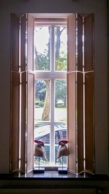

Het is alweer even geleden maar na overleg met de klant is er gekozen voor normale scharnieren. Hierna kon dit project in gang gezet worden.
Het originele kozijn is eerst uitgevlakt met een tweetal horizontale latten, deze heb ik met behulp van een andere lat verticaal waterpas gezet, afgetekend, geschaafd en vastgeschroefd. Op de rechterkant zat er zo'n 8mm verschil in gemeten op de totale lengte. Links wat minder.
De luiken zijn van esdoorn met triplex panelen, later zullen ze geschilderd gaan worden.
