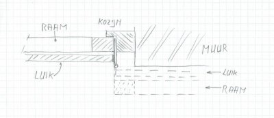

Die verlengde scharnieren zie je vaak bij deuren die naar buiten open moeten maar waarvan het kozijn verdiept in de muur ligt. Bij auto's zie je vaak iets soortgelijks als je deuren aan de achterkant hebt zoals bij een van. Als de achterkant van een van wat gebogen is steken de scharnieren iets uit omdat de scharnierpennen in elkaars verlengde moeten liggen.
Het is natuurlijk niet op schaal maar het geeft het idee weer. Raam en luik kunnen om dezelfde scharnierpen draaien maar door de verschillen in bladlengte van de scharnieren komen ze op verschillen plaatsen terecht. Omdat de ramen/luiken niet volledig kunnen openslaan kan je met kortere scharnierbladen terecht. Om het luik op het zelfde scharnier als het raam te krijgen moet je wat knutselen zoals een langere scharnierpen en extra bladen van scharnierhelften voor het luik. De helft van het luikscharnier gaat boven en de andere helft gaat onder het raamscharnier gemonteerd worden.
Ik weet niet of het geheel estetisch acceptabel is maar het kan wel werken zonder al te veel ombouwen.

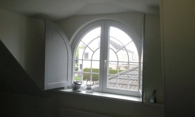

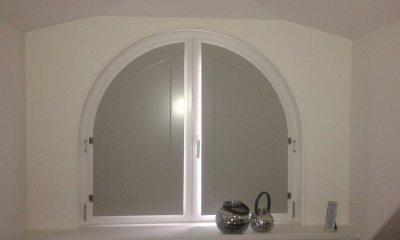

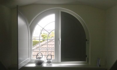

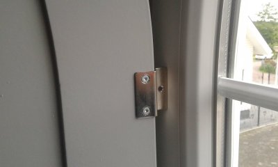

Gelukkig viel het uiteindelijk erg mee. De opgegeven maten waren de glas-lat-maten (?!!). En dus ruimte genoeg om e.e.a. met meer gangbare scharnieren op te lossen...

Ekko je hebt het opgelost. Ik hoop dat het ook een duurzame oplossing is. Twee korte schroefjes moeten het houden. Nou ja als het bijna nooit open of dicht gaat.

Nah... het is opgelost, maar het is niet mijn oplossing. Zoals al aangegeven: het schroeven en boren in de kozijnen wilde ik niet doen. Ik zag dat niet zo zitten, zeg maar...
De aannemer heeft alles als op de foto vast gezet. Ik hoop met jou dat deze oplossing duurzaam genoeg is... :cool:
