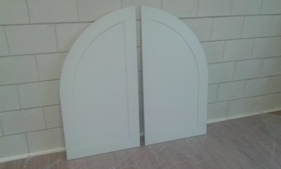

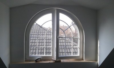

Voor een nieuwbouwwoning heeft een aannemer mij gevraagd 8 paar binnenluiken te maken. Vanwege de situatie ter plaatse moeten deze luiken tegen de naar binnen draaiende ramen worden geplaatst (zie ook foto's).
Bij het opmeten etc. heb ik enigszins mijn bedenkingen geuit over de scharnieren. De aannemer wuifde dat weg en zei dat hij wel een oplossing wist.
Inmiddels zijn de luiken (uit MDF) zover klaar dat ze geleverd kunnen worden, maar het issue "passende oplossing scharnieren" is nog niet afgestreept.
Wie weet een oplossing waarmee de luiken tegen de ramen geschroefd kunnen worden. Aandachtspunten: openingshoek ca. 110° en niet in kopse zijde te schroeven (want MDF...).

Nee, ze komen echt aan de binnenkant.
Als het raam gesloten is, staat de hendel in verticale positie en kan het luik open of dicht.
Bij het openen van het raam draait het luik dus mee naar binnen.

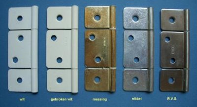

Overigens, op het web heb ik zoiets als dit gezien. Het was helaas alleen een foto, de link naar de website gaf een error. Wie weet waar scharnieren als deze (specifiek naam??) te verkrijgen zijn ?

ik vrees, als je de luiken tegen de ramen gaat hangen, als je de luiken gaat opendraaien, dat deze het stucwerk gaan kapotmaken, ergens aan het begin van de kromming.
Ik denk dat je ze beter plaatst vlak met de muur, dan zou je zelfs met inliggende keukenkastscharnieren kunnen werken, en heb je geen probleem met afbrokkelend stucwerk

Als ik het goed begrijp en de luiken op de kozijnen worden gemonteerd dan denk ik dat de scharnieren van de kozijnen dit extra gewicht van de luiken niet zo fijn zullen vinden. Ik dacht ook aan de luiken flush maken met de nis en de scharnieren op het stucwerk plaatsen. Als je ze op het kozijn bevestigt loop je nog eens de kans het glaswerk te beschadigen - of zie ik het verkeerd ?

Ik denk eigenlijk dat de ramen zelf dat al doen. Er is veel te weinig plek tussen de scharnieren en de dagkant (wat uiteraard het mooiste is als de ramen DICHT zijn); ik vraag me zelfs af of die ramen uberhaupt volledig open kunnen, wat uiteraard van geen belang is voor – overwegingen betreffende – de luiken, maar het viel me wel op dat over dit raam niet lang genoeg is nagedacht.
Kan het raam overigens kiepen (afgaande op de onderste scharnier wel, maar bon, daarvoor is de foto eigenlijk te klein)? Moet je dat dan ook niet nog meenemen in je ontwerp?
Los daarvan gaan die luiken ook sowieso voorbij de dakhelling priemen, wat ik erg lelijk zou vinden (allez, geen kritiek op Bosquet natuurlijk – hij doet alleen wat ‘m gevraagd werd). Het is nu natuurlijk te laat, maar ik zou de luiken dan precies liever in twee scharnierende delen hebben gezien (dan passen ze opengeklapt binnen de dakkapel), en dan vlak met de muur met pianoscharnieren bevestigd. De bouwwijze van huis en luiken ogen een beetje rustiek, dus dat zouden dan gerust van die ‘middeleeuwse beslagen’ mogen zijn (Neen, ik vind niet zo direct een voorbeeld in een cataloog, hoewel bvb dit een beetje in de buurt komt van wat ik bedoel).

dat lijkt erop inderdaad ! Ik zal kijken of ik onder die benaming ook de witte exemplaren vinden kan...

in de huidige situatie (zonder luiken) kunnen de ramen zo'n 110° open. In de situatie met de luiken erop (kader 18 mm MDF, binnenpaneel 6 mm MDF) zal de openingshoek beperkter zijn. Helaas kan ik daar weinig aan veranderen; de ramen zijn zoals ze nu zijn... Als je goed ziet is het plafond ook niet mooi vlak, waardoor een gordijnrail o.i.d. niet gaat passen. Vandaar dat de aannemer met de vraag om luiken kwam.

De foto's geven wellicht een vertekend beeld Rob. De luiken passen precies tussen handgreep. Wat je wellicht niet goed ziet is dat de ramen verdiept (ca. 15 cm) zijn aangebracht. De boog en de daarbij behorende wandjes zijn uit triplex gemaakt waardoor het ophangen daar niet tot de mogelijkheden behoort. Jouw idee met een lange heng die twee keer een hoek van 90° maakt heb ik ook overwogen, maar ik vrees dat dat optisch niet zo fraai zal worden. Dus zoek ik eerst nog naar alternatieven.

De ramen kunnen kiepen. Het idee is om ze vast te zetten met magneetsluitingen. Dat moet volgens mij wel lukken.

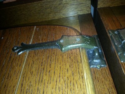

Paulo1997
27 dec 2013
259
Pijnacker
geen idee hoe deze scharnieren heten en of zo nog te koop zijn maar zag het bij een oude eiken kast bij mn ouders. ik denk dat je er wel iets aan hebt. (zie foto's)20150508_214809.jpg
