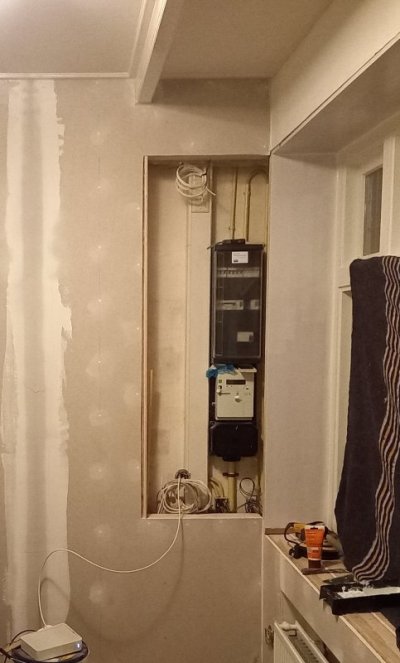

Voor de deur van onze meterkast komt een nieuwe geïsoleerde deur.
De deur word 9 tot 10cm dik en ik wil deze zo onzichtbaar mogelijk wegwerken, omdat deze in de muur zit en dus in het zicht.
Nu ben ik op zoek naar geschikte scharnieren, maar ik kom er niet uit.
De eisen zijn; inliggende deur, liefst onzichtbaar en het moet enig gewicht kunnen dragen (15 kg naar schatting)
De scharnieren die ik vind zijn voor 35mm maximale dikte.
Ik denk ook over een pianoscharnier, maar dan moet de sluitzijde redelijk schuin komen, omdat deze anders niet goed open of dicht wil.
Het gaat er ook om, dat het redelijk luchtdicht word ivm tocht. De meterkast zit op een buitenmuur, en kan helaas niet vanaf achter geïsoleerd worden.

Wat moet er onzichtbaar zijn? De scharnier of de deur? Bedenk wel dat in geval van nood onbekenden ook snel jouw meterkast moeten kunnen vinden.

Ik weet dat het bereikbaar moet zijn, de meterkast heeft hier altijd gezeten. (Huis is uit 1934, en er waren wel meer dingen die toen anders dan nu waren).
Stroom links voor, telefoon middenvoor en coax rechtsvoor. Water komt in de kelder binnen en gas komt op de andere kant van het huis binnen, en zit ingebouwd in een keukenkastje. Maar die gaat dit jaar gelukkig naar buiten verhuizen, zodat we de keuken ook kunnen vernieuwen zonder beperkingen.
Tegenwoordig komt alles samen binnen, wat natuurlijk veel makkelijker is.

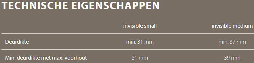

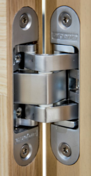

Ik begrijp niet zo waarom deze deur zo enorm dik moet zijn. Ik heb een nieuwe voordeur gemaak uit een geïsoleerde deurplaat van 54mm dik. Dit is 40mm XPS schuim met aan iedere zijde 7mm okoume multiplex. Je maakt het jezelf onnodig moeilijk. Ik begrijp dat de meterkast tegen een buitenmuur is geplaatst en dat je deze wil isoleren, maar de stilstaande lucht in de kast zelf isoleert ook al. Je kunt inderdaad mooie onzichtbare scharnieren gebruiken (iemand heeft al een voorbeeld gegeven) zoals de Tectus serie van Simonswerk, maar het is niet eenvoudig een dergelijke scharnier te plaatsen. Er is veel nauwkeurig freeswerk nodig. Eventueel kun je dikke deur scharnieren gebruiken voor keukenkastjes (hettich of blum) en een lichte niet te dikke deur maken. Deze scharnieren sluiten (in principe) op eigen veerkracht. Een meterkast dient overigens goed toegankelijk te zijn.
