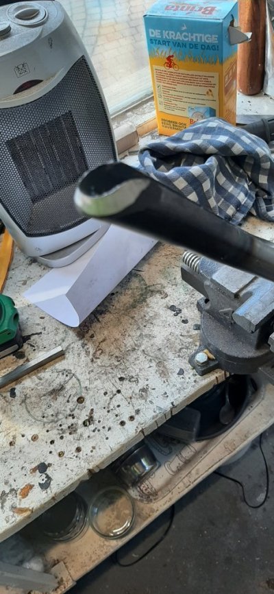

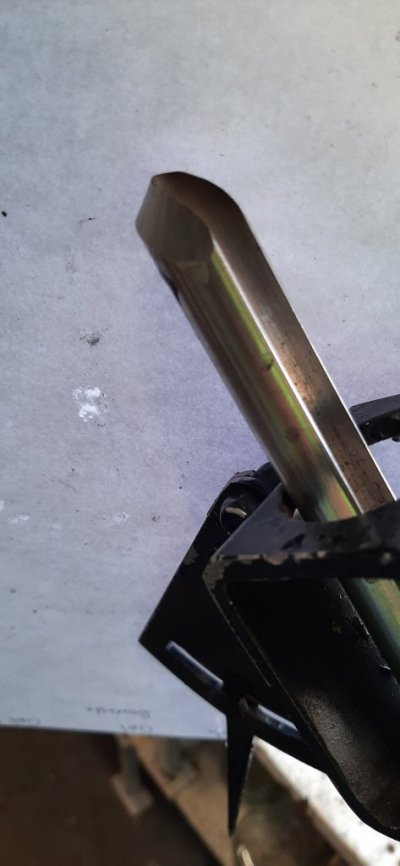

Hallo
Ik ben een beginnende houtdraaier dus ook weinig ervaring met beitels slijpen.
Ik werk overdag in de metaal en heb dus zelf een houder gemaakt om beitels te kunnen slijpen.
Maar wat het probleem is ik krijg de beitels niet goed .
Bij de schalenguts is de ronding onderin mooi rond maar aan de de bovenkant van de zijkanten (vleugels) ontstaan scherpe punten en dat is volgens mij niet de bedoeling als ik op You Tube kijk.
Wat doe ik hier fout.

Ja deze filmpjes heb ik al heel vaak bekeken maar het lukt niet.
Als je aan het slijpen bent hou je dan altijd het hart van de slijpsteen aan ?

ja, zo ongeveer, maar dat is niet echt kritisch. De hoeken en afstanden wel. Ik zou beginnen met zorgen dat de kloon die je gemaakt heb exact de maatvoering van de Wolverine Varigrind aanhoudt, dan kun je wat instellingen overnemen. Ik begin met het instellen van de juiste hoek voor de gewenste slijpvorm (ik weet zo niet meer waar ze vandaan komen, maar ik heb een lijst bij mijn slijper hangen waar de instellingen voor de verschillende gutsen die ik heb op weergegeven worden), dan de 'overhang' van de guts (hoe ver hij buiten de houder uitsteekt), en tenslotte (want dat is volgens mij het minst kritisch) de afstand van de houder (de wolverine zelf, waar dus het draaipunt van de 'paal' van de varigrind in rust). Dan zet ik de varigrind in de houder en laat de vouw op de steen rusten - en dan schuif ik de houder in of uit totdat precies de gehele vouw contact maakt met de steen... En dan is het nog oefenen om met de juiste draaibeweging precies de goede vorm van de vouw te krijgen, met name in 'de hoeken'...
10.731
2.591
Teken de beweging eens uit op papier en tel dan eens of je de beitel evenveel over elke kant haalt. Natuurlijk moet je ook de tijd in de gaten houden. Dat wil zeggen dat je overal evenlang moet slijpen.

Ga het zo even proberen

Jos, maak straks een paar foto’s van je geslepen guts: een plaatje zegt meer dan 1000 woorden. Dan wordt het wellicht gemakkelijker om je in de goede richting te helpen.
Nu kan het niet mis gaan, maar doe het niet op een Tormek want dan is je dag om en je steen op.
Zelf doe ik dit bij een nieuwe guts op een gewone slijpmachine en daarna op de Tormek voor onderhoud.
Succes.

Nog wel een vraagje
Hoe bepaal je de hoek van beitel en de steunspijl ?
Steunpijl bedoel ik mee de strip die in een punt loopt en waar alles op leunt en draait

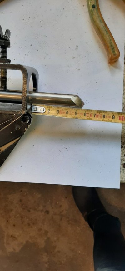

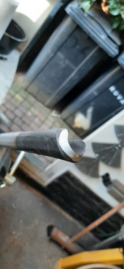

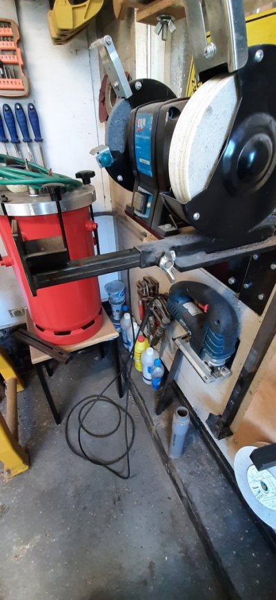

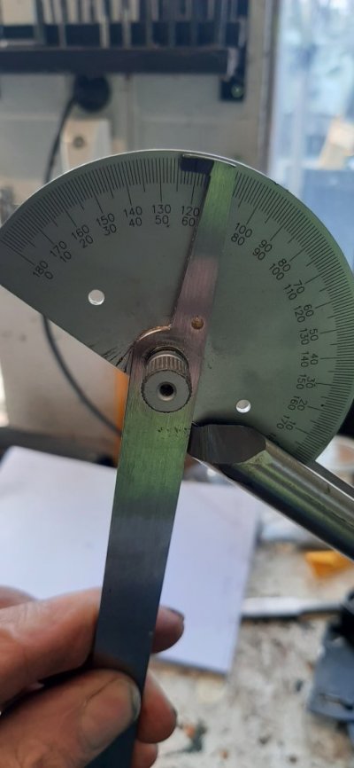

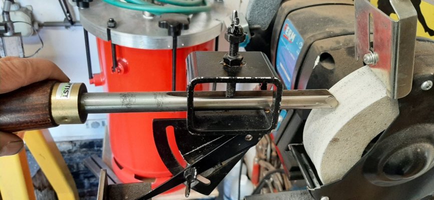

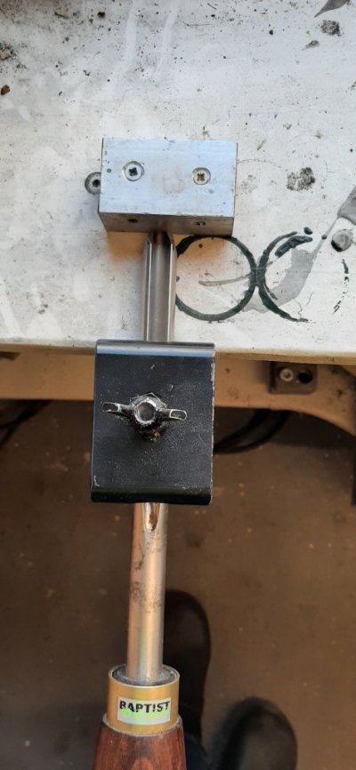

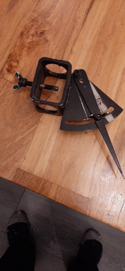

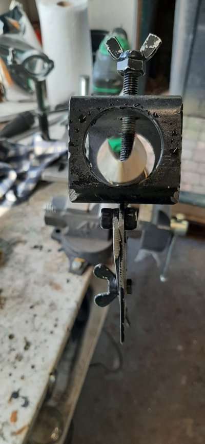

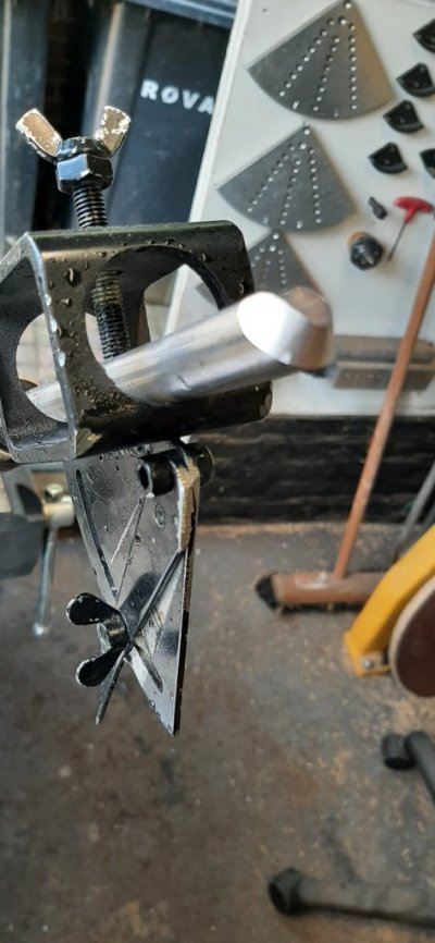

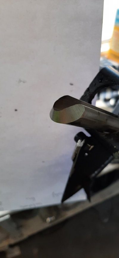

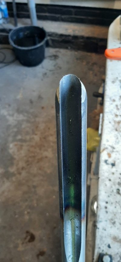

Hier zijn de foto's
    106,3 KB · Weergaven: 55
    76,2 KB · Weergaven: 48
    106,3 KB · Weergaven: 49
    76,2 KB · Weergaven: 47
    152,2 KB · Weergaven: 49
    64,1 KB · Weergaven: 50
    82,3 KB · Weergaven: 52
    35 KB · Weergaven: 52
    59,8 KB · Weergaven: 53
    76,5 KB · Weergaven: 53
jos lammers
6 apr 2013
65
Nog een paar foto's
De laatste 3 foto's zijn van een beitel die ik heb gemaakt op het werk dus dat is een proef.
Ik heb het idee dat het beter gaat ik heb alleen het draaipunt veranderd.
Had de punt eerst in een klein gaatje zitten en nu volgens de foto's.
De slijpsteen moet nog afgeritst worden want hij is niet vlak dus wordt het misschien nog beter.
Welke soort slijpsteen gebruiken jullie voor het slijpen van draaibeitels ?

Ik zie ook foto's waarop het zelfde te zien is als bij mijn slijpresultaat op een Tormek watersteen, alleen draait bij mij de steen van mij af waar de hoogtoerige machines naar de slijper toe draaien.
