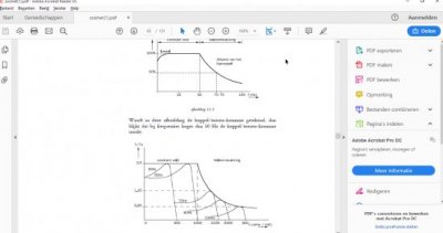

Ik kan dit onderbouwen met een technische uitleg (hoewel die volgens mij in voorgaande bijdrages al naar voren gekomen is).
Alles hieromtrent staat duidelijk en helder beschreven in deze pdf Bekijk bijlage zoishet.pdf.
Heel kort door de bocht is het probleem bij hogere frequenties dan de nominale motorfrequentie (50 of 60 Hz) het volgende: als het koppel van de motor constant zou blijven bij frequenties hoger dan de nominale, zou het motorvermogen evenredig mee moeten stijgen. Dus bij een verdubbeling van de frequentie naar 100 Hz zou het vermogen mee verdubbelen. Het afgegeven vermogen is immers toerental x frequentie. Een motor met een nominaal vermogen van 2 Kw zou dan 4 Kw afgeven. Dit is echter niet mogelijk.
Deze uitleg is kort door de bocht (het is iets ingewikkelder), maar geeft aan waarom het koppel niet constant kan blijven bij stijgend toerental.
Zolang je motor genoeg overschot heeft zal er niets gebeuren, maar gaat het gevraagde vermogen het beschikbare overschrijden, kom je in de problemen.

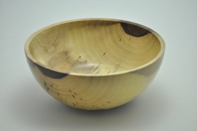

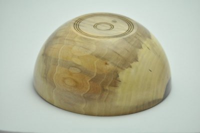

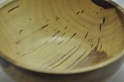

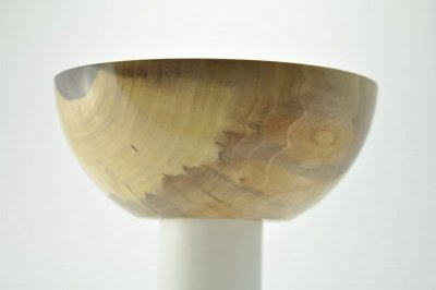

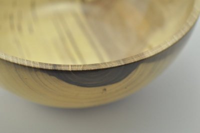

Hierbij de foto's van de laatste van de twee schalen uit noten (met EasyCore uit een blok gehaald). Afgewerkt met sanding sealer en verb houtolie (ietsje verdund). Afmeting 28 * 12 * 0.6. Ik ben er wel blij mee, ook het experiment met EasyCore is prima verlopen.
