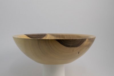

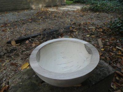

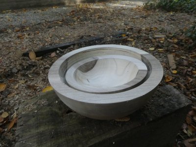

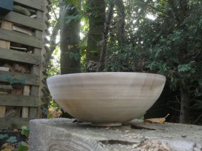

Hoi,
Ik heb net mijn nieuwe EasyCore (uit Wehl) uitgeprobeerd op een stuk noten en dit is het tussenresultaat. Ik ben dik tevreden. Nu eerst wat verder drogen en dan afwerken. De grotere schaal is plm 30, de kleinere plm 23 cm dia (dus met het kleinste mes van EasyCore gestoken. Bij het uitsteken is de draaibank (maar) een enkele keer stilgevallen maar dat was met het beter lossen van de krullen en houtmot zo opgelost. Ben benieuwd hoe het gaat met een groter stuk waar ik mes twee op gebruiken kan, dus dat maar eens zien op te snorren.
Uit dat stuk noten heb ik nog twee andere kleinere schalen gehaald, dit laat ik apart even zien.
Groeten, Hans

Minimaal 1500 W werd er gesteld en door Ronald bevestigd, dus heb ik de sprong maar gewaagd. Je merkt wel dat sommige plaatsen van het hout makkelijker gaan dan andere en ik ben ook zeer benieuwd naar een grotere maat hout en mes. Ik las ook dat het RPM rond de 4 a 500 moet liggen dus dat kan ik nog gaan proberen, deze keer met 800 RPM gedraaid.

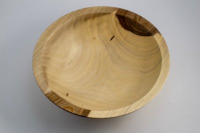

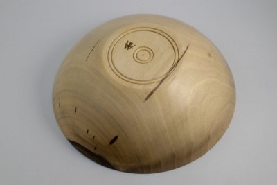

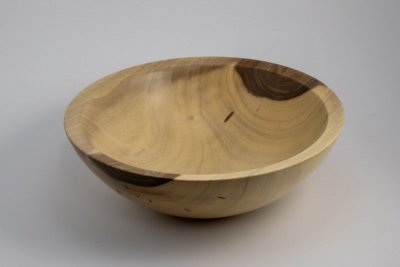

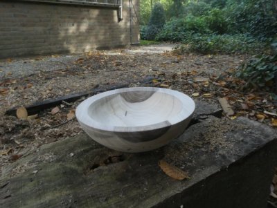

De eerste schaal van twee is nu afgedraaid en afgewerkt met Hardwaxoiie en Crystalline wax. De ontvangers zijn er blij mee en ik vond het een leuke ervaring om schalen te maken met de bwol saver en vervolgens af te gaan werken. Deze schaal is plm 23 * 6 * 1 cm.
NB De tweede schaal is aan de buitenkant klaar en moet dus worden afgedraaid en geschuurd aan de binnenzijde .
