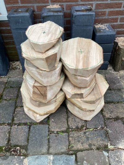

Ik had gisteren eindelijk tijd om de stukken walnoot en beuk die ik de afgelopen week kreeg in stukken te zagen. Ik heb echter geen tijd om ze direct voor te draaien. Wat is de beste (is subjectief, dus laten we zeggen "een beproefde") manier om deze te bewaren totdat ze op de draaibank mogen?
Mijn eigen idee tot dusver: met het eigen zaagsel in een afgesloten plastic zak bewaren.
Hieronder een plaatje van een deel van de stapel van de opbrengst.

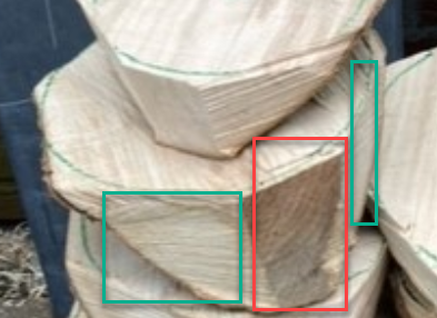

Als je dit soort hout langer wil bewaren, is stelregel 1 'laat de stukken zo groot mogelijk '. Een hele stam, met de snijvlakken ingesmeerd met anchorseal of witte houtlijm bewaart gemakkelijker dan deze stukken, en vooral kun je de eventuele scheuren later nog omzeilen. Als het nu 2 cm inscheurt, ben je direct hout kwijt dat je eigenlijk had willen gebruiken.
Om hoe veel tijd gaat het? Elke avond 1 voordraaien zou het beste zijn. Onbeperkt bewaren kan alleen onder water. Houtlijm/anchorseal helpen ook, een koele, niet te droge plek ook, maar te snel drogen geeft scheuren en te langzaam schimmel, dus dat is niet heel gemakkelijk om de tussenweg te vinden.

Dank voor de reacties.
@Jurriaan: dat vermoeden had ik al ;). Ik ga inderdaad proberen om er regelmatig 1 voor te draaien en die op de gebruikelijk manier langzaam te drogen.

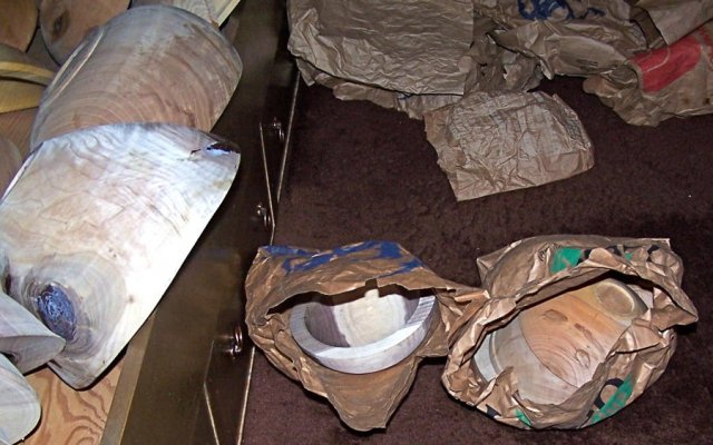

Mijn manier is altijd geweest om zulke blokken onmiddellijk voor te draaien, geen tijd, pak ze in een plastieken zak, geen zaagsel erbij, en dan heb je well enkele dagen om ze te bewaren voor dat je ze voor draait.
Zogauw je er een gedraaid hebt plaats je hem in een bruin papier zak (zonder zaagsel of krullen) die je dan op een koele plaats weg zet, volgende volgende volgende.
Ik heb dit al vele jaren zo gedaan en heb geen scheuren in de voor gedraaide schalen (geloof me maar)
waar andere van alles en nog wat doen en nog steeds schalen met scheuren krijgen en dan van alles en nog what proberen om de scheuren te herstellen (gaat nooit erg goed)

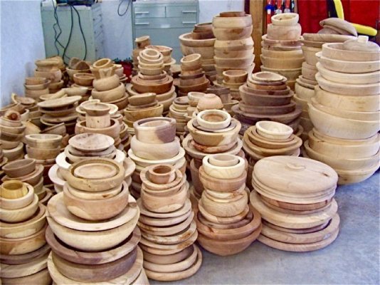

dat zijn over 1000 droge voor gedraaide schalen, kleine en grotere
Een foto dat de papieren zakken laat zien waar de bijna droge schallen uit gehaald zijn om verder te drogen.droge schalen.jpg

Leo dat is geen hobby meer maar werken. Ik wens je veel gezondheid en een lang leven toe maar krijg je dit allemaal weggewerkt voordat magere hein komt?

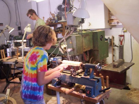

Precies omdat het een hobby is voor de laatste 62 jaren was het nooit geen "werk" maar is vermaak voor mij.
Wie maakt zich zorgen wat er met de afgewerkte of nog niet afgewerkte schalen gebeurd ??, Ik niet.
Ik heb 5 klein-kinderen en een klein-dochter die wel interessen hebben om the draaien, ook is er wel een markt voor deze voorgedraaide schalen als niemand er zin in heeft, plus het is still hout en droog hout brand goed :eek:.
Ik heb er veel plezier mee gehad en nog steeds, ook al gaat het naar de 80 jaren toe Ik draai nog steeds.
