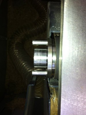

In dit topic kun je in bericht #48 een foto zien van de as van mijn Hammer met de meenemers....

Kijk dat is een echte zaagtafel! Ooit... komt zo een mooi apparaat misschien ook in mijn werkplaats staan. Tot die tijd moet ik het maar zonder geremd zaagblad doen.
Ik zie trouwens ook wat anders in je foto's. Zie ik goed dat je 100 mm afzuigslang tot onder het zaagblad in de machinekast loopt? Ik vraag dit omdat ik (in een ander topic) probeer de afzuiging van mijn Startrite te verbeteren omdat de machinebehuizing echt gatenkaas is. Ik neem aan dat jouw machine standaard een beugel hiervoor heeft, maar denk dat dat een stuk eenvoudiger voor mij zal zijn om zelf te maken vergeleken bij de gebalanceerde zaagas met meenemers! Dat denk jij?

Ja dat klopt, er zat een 100mm slang in. Onlangs heb ik deze vervangen door een 125mm slang, kijk daarvoor in dit topic. De doorgang in de machinewand is echter nog 100mm:( Je zult vast wat kunnen verbeteren aan de afzuiging als je een goede omhulling van het zaagblad weet te realiseren en daar een flinke slang op zet. Hetzelfde geld voor de bovenkant, een goede kap over het zaagblad en een slang van min. 80 mm. is dan aan te bevelen.
Succes! Fons
