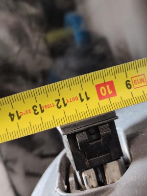

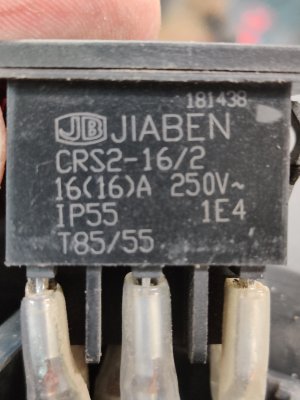

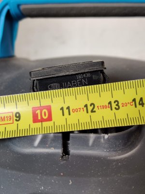

Ik heb een bouwstofzuiger van de Gamma welke onlangs de geest heeft gegeven. Nadat ik hem heb open gehaald en diverse draden heb doorgemeten, blijkt het probleem in de schakelaar te zitten. Het is stofzuiger met inschakelautomaat.
Ik ben al een tijdje aan het zoeken naar de juiste schakelaar ter vervanging maar ik kom er niet helemaal uit. Wipschakelaar/Tuimelschakelaar? Benodigde IP waarde?
Wie kan me helpen?IMG_20200610_155525.jpgIMG_20200610_155540.jpgIMG_20200608_200011.jpg

Ja die had ik ook al gevonden, alleen zie ik er zo snel geen IP waarde bij. Zal alsnog best wel werken lijkt me.

Een bevriende elektricien van me gaf de tip om eerst eens de schakelaar los te halen, schoon te maken en wat contactspray er op te spuiten.
Hij mag dan wel IP55 zijn maar als je met perslucht alles schoonspuit kan er alsnog genoeg tussen komen.
Dat heb ik dus gedaan en je raadt het nooit... Hij werkt weer!
Bedankt voor het meedenken!
En ik heb weer wat geleerd :)
