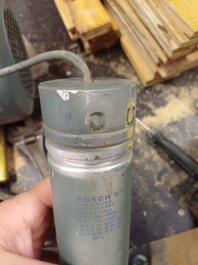

Ik vermoed dat de condensator hier in zit maar ik krijg de dop er niet af dus vandaar die rare vragen. Ga het nogmaals proberen

Die dop hoeft er niet af. Gewoon een nieuwe kopen met een aangegoten draad met de zelfde waarde die hier op staat.

Dop hoeft/kan er niet af, dit is de condensator.
Maak een foto van de aansluiting, haal hem eraf en haal een nieuwe.
Maar je kan met de motor natuurlijk ook naar een bedrijf gaan, of een kennis of buurman.

Dat zijn geen rare vragen. Die condensator heeft inderdaad een vaste bekabeling. Wat je nou moet doen is het kabeltje volgen naar waar het uitkomt. daar vind je de twee aders en die moet je dus losmaken. De kans is bovengemiddeld groot dat die twee aders dus IN dat kastje zitten. (daar ben ik zo goed als zeker van, maar ja, voorzichtigheid enzo...)
die aders/uiteinden van de kabels die uit die condensator komen zullen op contacten zitten, waar ook andere kabels op zitten en je moet echt even markeren wat waar hoort indien die condensator-kabeltjes niet "bovenop zitten" gewoon eerst de ene los, dan alle andere kabels weer vast. dan de andere.
of je knipt die condensatorkabels door en laat de aansluiting zitten. dan weet je meteen waar de nieuwe op moeten (de oude eindjes dan wel verwijderen natuurlijk, en denk dan wel dat aan de nieuwe condensator hoogstwaarschijnlijk kabelschoenen aangezet moeten worden, die zitten er maar zelden af-fabriek aan. (en pak alsjeblieft soldeer-kabelschoenen en niet van die goedkope knijp-dingen, met een stukje krimpkous als isolatie, gewoon netjes dus.)

Nu moet het wel goedkomen (hoop ik) ze zullen deze condensator wel niet op voorraad hebben ben ik bang. We zullen zien. Iedereen van harte bedankt ik laat wel horen of het gelukt is

Is dat de goede want hoe weet ik welke ik moet hebben zie zoveel verschillende 🥵🥵🥶🥶 is voormij abracadabra

Maar als jullie zeggen dat dat hem is bestel ik hem kan ik morgen of overmorgen al weer voorruit.
Hoef ik alleen maar naar die 50uF te kijken doet de rest er niet toe????

Die link die ik je stuurde is de juiste. Zolang je een aanloopcondensator hebt, met tenminste 50, maximaal 60 microfarad en een minimaal voltage van 230 (meestal 380, 400, 450 of meer, maakt niets uit) zit je goed.Niet te paniekerig zijn, die dingen zijn echt heel algemeen.
