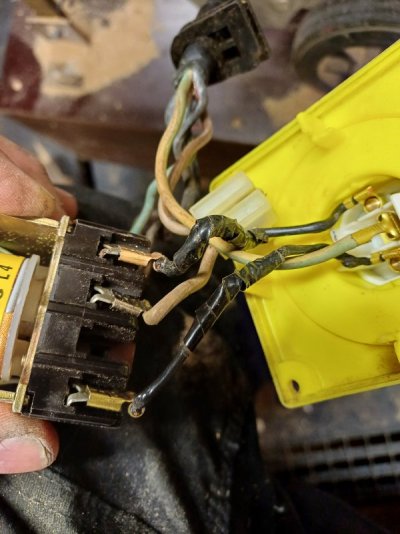

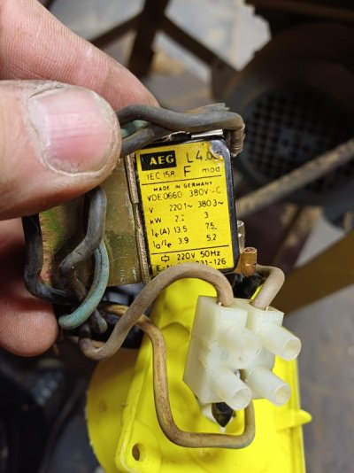

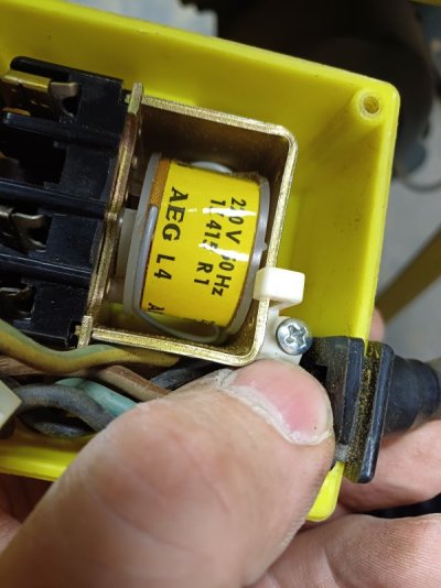

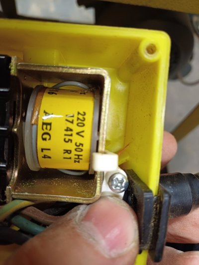

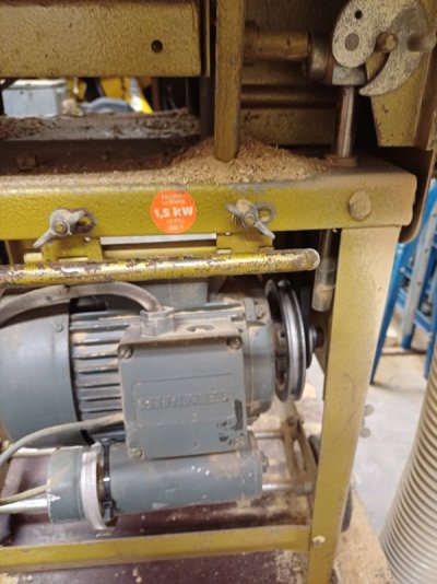

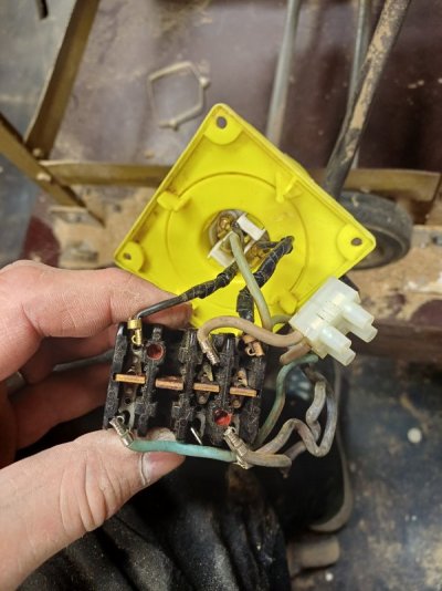

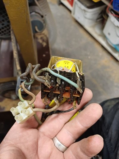

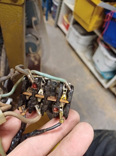

Hallo Allemaal.
Ik heb een scheppach hm1, al een tijdje schakeld hij al niet lekker vonken in schakelaar e.d. Vandaag dort hij niets meer heb de schakelaar open gemaakt waren enkel kabels aan het smelten deze reeds gerepareerd. Maar hij doet het nog steeds niet schakelaar bromt wel en motor probeert te draaien maar helaas, schakelaar wordt warm heb de stekker er maar uitgehaald.
Nu mijn vraag als ik het goed zie is het een 3 fase motor, ben ik niet beter af om hem op kracht stroom te laten draaien??
Zo ja kan ik voor nood ook gewoon rechtstreeks kracht stekker er aan zetten zonder schakelaar?? Of moet je altijd ster driehoek tussen zetten???
Wie o wie kan mij helpen???

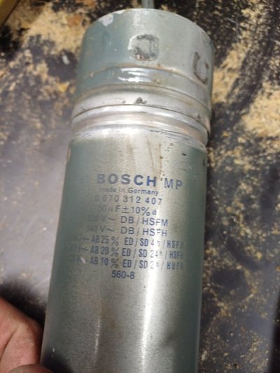

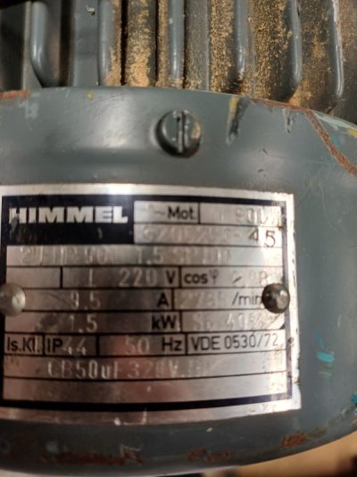

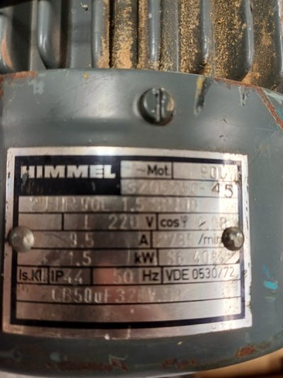

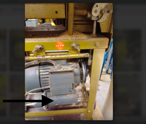

Ik zie volgens mij een condensator bij de motor. En een sticker 220 V.
Op de motor zit toch een plaatje, eventueel binnen in het deksel.

Begin maar met het vervangen van de (aanloop) condensator. Die werkt als een ontstoorfilter, of, liever gezegd, zou als ontstoorfilter moeten werken ;). Gewoon even kijken wat erop staat in microfarad (μF) en een condensatortje kopen met "ongeveer" dezelfde bouwvorm en aansluitingen (zolang het maar in de behuizing past, anders moet je het ding extern gaan plaatsen). Qua waarde mag je een klein beetje naar boven, max 10%, maar niet MINDER dan wat er door de fabrikant is geïnstalleerd. 10 tegen een dat er daarna niets meer bromt, knettert of sizzelt. Let wel, die verbindingen moeten goed gesoldeerd en geïsoleerd worden en dan ook nog "netjes" en orderlijk gemonteerd worden. Niet proppen dus.
Ik zou niet gaan rommelen met ombouw van 380/3 naar 230/1 als je daar niet erg bekend mee bent. Dat is toch wel een klusje voor iemand die weet waar hij mee bezig is, 3 fasen spul is niet zo simpel als het soms lijkt en het is niet iets waar je met "rommelen tot er iets werkt" verstandig bezig bent. Dat is het moment er een vakkundig persoon bij te halen.

Ik denk dat ik daar al ben want ik zou niet eens weten welke de aanloop condensator is.😱😱
zie van je post gejatte foto, met toegevoegde pijl ;)
de sticker op je machine zegt 1,5 KW 220 V (eh, 230 50 HZ dus tegenwoordig) en dan is de vraag of iemand die machine al eerder omgebouwd heeft naar 380, of ja lastig ....
vraagjes dus: 1. heb je die machine nieuw gekocht? 2. Op welke smaak stroom heb je die machine tot nu toe gebruikt? 230 V 1 fase of 380 V 3 fasen? Of zoiets als Perilex?
3. Heeft die machine het "goed" gedaan op wat je 'm gevoerd hebt? Of liep hij altijd al nou ja, beroerd dus?

Ik heb de machine een paar maanden geleden gekocht. Liep op 220 en kon alles goed aan. Bij het starten moest ik de schakelaar wel wat langer in druken tot dat de machine op toeren was dan bleef hij lopen. Bij kort indrukken stopte hij.
Mijn idee was stel dat hij op krachtstroom kan??? Dan heeft de machine het ( dacht ik) het wat makkelijker. Beetje boeren logica weet niet of stroom ook zo werkt.

Veel succes! Het vervangen van een condensator is echt geen heksenwerk, maar pas wel op dat je bij het demonteren de polen niet aanraakt voor je ze kortgesloten hebt. (met een geïsoleerde schroevendraaier beide polen met elkaar in contact brengen, zodat de lading in de condensator geneutraliseerd wordt. Anders vreemd kapsel of erger)

Alvast bedankt voor de tip. Maar ik dacht dat het gebrom uit de schakelaar kwam. 😵‍💫😵‍💫 oeps.
schakelaars en relais kunnen gaan "pulsen" als de stroomvraag groter is dan het aanbod, de condensator reguleert dat. Bij het opstarten fungeert die condensator als een buffer, zodat de velden van de motor om de polen heengetrokken kunnen worden en zodra er momentum is, reguleert diezelfde condensator dat de spanning gelijk blijft en de motor dus gelijkmatig loopt.
als zo'n probleem te lang duurt, of heel ernstig is (hangt ook van de schakelaar af, hoe dik het contactmateriaal daarin is) dan kunnen die contacten zo gaan vonken dat ze aan elkaar gelast kunnen worden, verbranden of beide. Als je die schakelaar van binnen bekijkt en je ziet dat de contacten ingebrand zijn, dan kun je die vaak wel met een fijn vijltje of met schuurpapier "redden" maar als het te erg is dan zul je die contacten, of de hele schakelaar moeten vervangen.

Heb de schakelaar weer in elkaar gezet en ff eigenwijs toch de stekker er in, heb momenteel mijn zaag module er op staan en als ik het zaagblad een zetje geef kan hij hem toch rondkijken en al hij eenmaal loopt is er niks aan de hand. Komt dit dan door de condensator??? Zo ja dan is dit dus makkelijk te verhelpen als ik hey goed begrijp???
Ja, ja op beide vragen. Gewoon de condensator vervangen. Dat lijkt me een stuk veiliger dan je zaag met de hand op gang helpen trouwens.... alle aanhangsels heb je nog hoop ik? ;)
Ik was vergeten erbij te schrijven "waarom" dat zo is. Bij het opstarten heeft de motor meer vermogen nodig, om de krachten van de magneetvelden te overwinnen. Zodra de motor loopt, is er veel minder spanning nodig om de rotatie op gan te houden. Dus als je de motor handmatig in beweging brengt dan breng je dat extra vermogen er dus op die manier in.

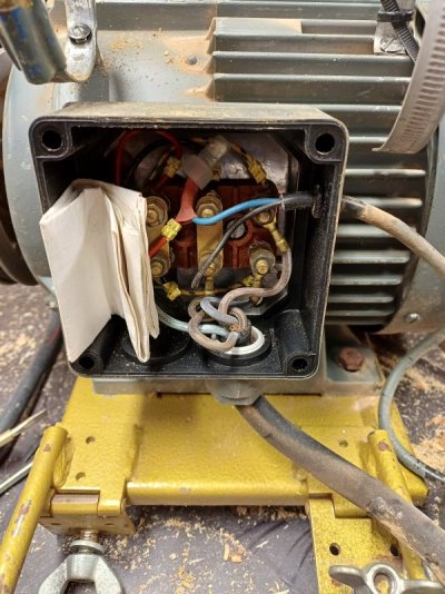

Dit zit in de aansluiting van de motor
    124,9 KB · Weergaven: 26
    86,3 KB · Weergaven: 18
Waarderingen: ESB74

En dit is de motor en de condensator.
Volgens mij is morgen ochtends de machinehandel open neem de motor denk ik maar ff helemaal mee.
Bedankt voor alle info mvg Christian van Bergen

Nog een vraag nu de motor er uit is en hij geen weerstand heeft draaid hij gewoon aan maar hij kan nu beide kanten op draaien wat regeld dan normaal de draairichting van de motor??

Als je graag wilt sjouwen kun je dat doen, maar die condensator is vrij duidelijk dus dat lijkt me genoeg, zelfs een fotootje is al duidelijk.
De polariteit van de aangelegde spanning. Dat betekend dus ook dat als je die omwisselt, dat de motor de andere kant op draait. dus markeer even welke draad waar zit (zat.... oeps hahaha) zodat je de zaak weer zoals bedoelt terug in elkaar kunt knutselen.

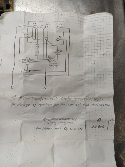

Begrijp niet veel van dat diagram. Zit die condensator in dat blik of is dat blik de condensator en hoef ik die kabels maar los te maken?? En regelt die condensator ook de draairichting??

Als ik de poeli een zetje geef linksom draaid hij linksom en rechtsom het zelfde zonder dat ik iets veranderd.
