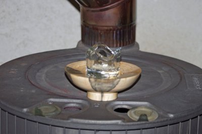

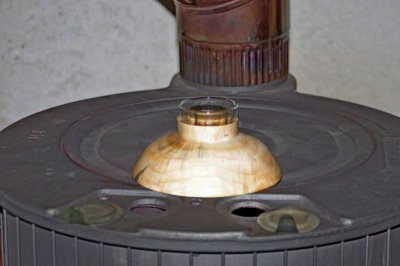

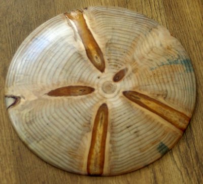

Was bezig om een schaaltje uit te hollen , maar vond de onderkant veel mooier.
Omgedraaid en er een theelichthouder van gemaakt.
Ik had nog een bodemdikte van 4 cm en daar een gat in geboord van 6cm doorsnee en 2,5 cm diep en daar paste netjes een glaasje in.
Afgewerkt met Shellawax en geschuurd tot korrel 1000

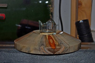

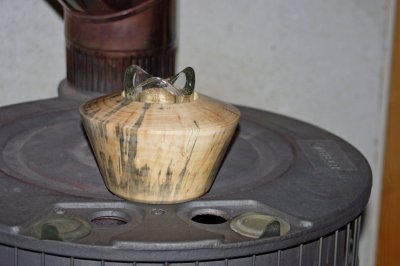

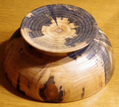

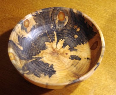

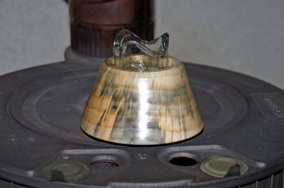

2 kandelaars gemaakt, insteek was om schaaltjes te maken.
Maar dit leek mij mooier.
Deze kandelaar kan met 2 soorten glazen gebruikt worden, maar ik vind het glas met de gladde rand het er het beste bij passen.
Deze kandelaar hoort een glas bij met een gegolfde rand.

Wauw, dat wordt een mooie serie. Goed om te zien dat je ondanks het plan hoe je met die stam om wilt gaan, je toch ook laat leiden door het materiaal om net ff anders uit te komen.

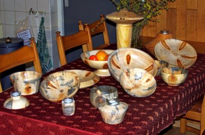

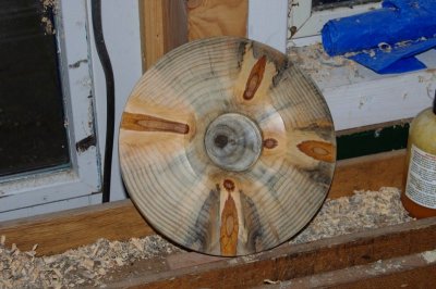

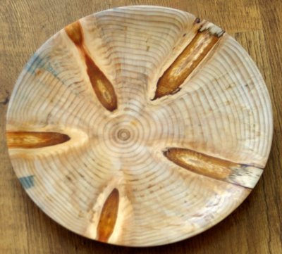

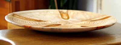

Ik had afgelopen tijd een draaibank die kapot was en een draaibank die het niet deed.
Maar ik heb de Viceroy weer werkend, moest een nieuwe motor in.
Deze schaal had ik al gedeeltelijk op de midi gedraaid en nu afgemaakt en heeft een doorsnede van 24 cm
Afgewerkt met Tungolie.

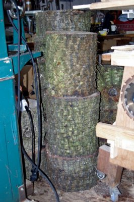

In de tuin heb ik nog een stam liggen van ongeveer 5m lang, kijken wat we hier uit kunnen halen.

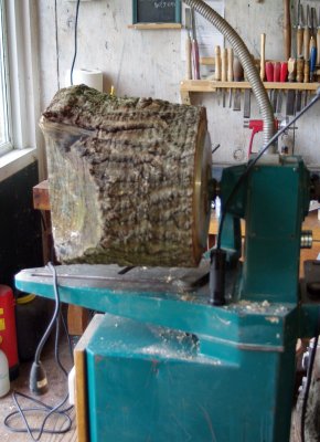

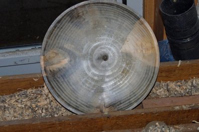

De stam is in stukken gezaagd en het eerste stuk, wat ook het grootste is, zit op de draaibank.
Weet alleen nog niet wat ik er van maak, eerst maar rond maken.
Het blok is ongeveer 50 X 45
