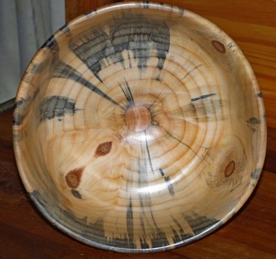

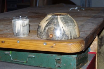

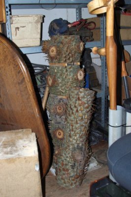

1/4 van de boom heb ik vogelvoederhuisjes van gemaakt,zie andere topic, volgende kwart van de boom ga ik schaaltjes van maken en de eerste is klaar en afgewerkt met tungolie.
Ik had trouwens 2 stukken stam bij mijn zus meegenomen met een totale lengte van 9m en ben nu met het kortste stuk van 4m bezig.
Alle schaaltjes worden van kopshout gemaakt.

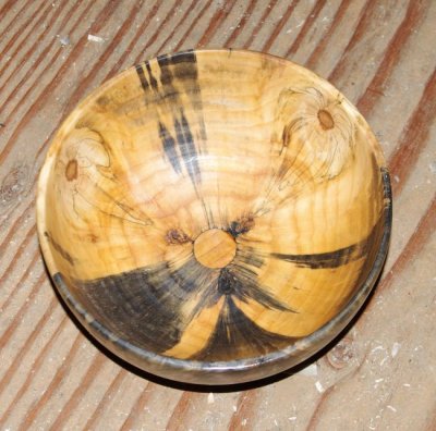

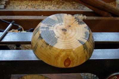

Bij de vogelvoederhuisjes is het ook goed zichtbaar.
De vogelvoederhuisjes zijn niet of nauwelijks geschuurd (korrel 60) en afgewerkt met lijnolie.
Dit schaaltje is geschuurd tot korrel 320 en afgewerkt met Tungolie, misschien is dat het verschil.

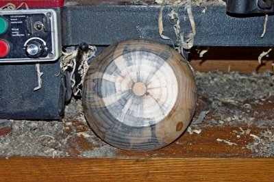

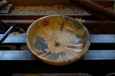

Ik ben even gaan tellen, maar het worden 8 schaaltjes die steeds wat groter worden.
Ben gisteren aan het 2e schaaltje begonnen.
Dit is de stapel die nog te wachten staat.

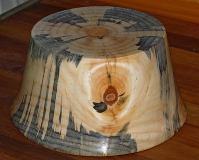

Voor degene die het niet mooi vinden....
Wat ik ervan op de foto kan zien is het al aangetast door schimmel, Normaal is het vrij blank, met de noesten heel mooi verdeeld.
Alleen met draaien er rekening mee houdend at er heel erg veel hars in zit, kan een aardige plakboel worden.

Zo zie je maar, smaken verschillen.
Als de schimmelaantasting niet of zeer licht erin zit is het het mooist.

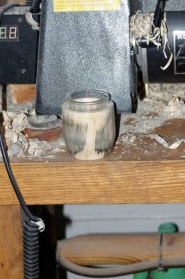

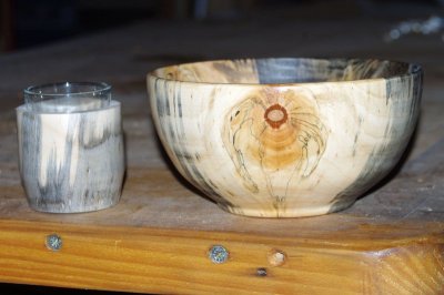

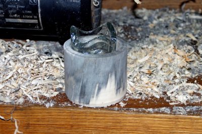

Schaaltje nummer 2 is klaar en van een afvalstukje een theelichthouder gemaakt.
Theelichthouder is afgewerkt met shellawax en het schaaltje is afgewerkt met tungolie.
Schaaltje nummer 1 heeft een diameter van 12cm en schaaltje nummer 2 heeft een diameter van 16 cm.
Schaaltje nummer 3 zit op de bank

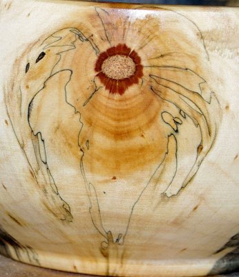

Een detail van het schaaltje, zo vind ik de schimmelaantasting erg mooi
5.565
2.344
Spectaculair en ik vind het ook mooi. De eerste schaaltjes met veel contract en de subtiele schimmelstrepen ook erg fraai. Zou ook een schaaltje in hoogglans proberen.

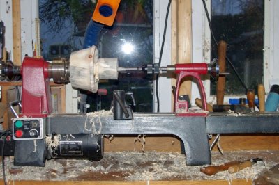

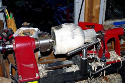

Schaaltje nummer 3 is klaar op de afwerking na en uit hetzelfde stuk gelijk een theelichthouder gemaakt.
De theelichthouder moet nog verder afgemaakt worden.
Even de omstandigheden waaronder ik sta te draaien.
Uitkijkend over een weids landschap met een knie op een melkbus met kussen, bij een temperatuur van rond de 20 graden (mag ook wel iets lager)
Koffie bij de hand met oliebollen.

Voor alle duidelijkheid, het ingespannen werkstuk is schaal 4.
Schaal 3 ga ik op verzoek in hoogglans afwerken, maar weet nog niet hoe, dus als iemand tips heeft, die zijn welkom.

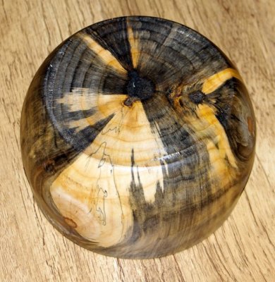

Schaaltje no 3 is afgewerkt met Shellawax, geschuurd tot korrel 1000.
Er zitten 2 lagen Shellawax op en tussen de lagen nog gepolijst.
Er zit een mooie glans op.

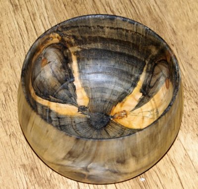

Weer een schaaltje klaar.
Doorsnede is 18cm en de hoogt is 9cm
Is afgewerkt met Shellawax en geschuurd tot 1000
