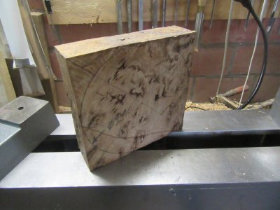

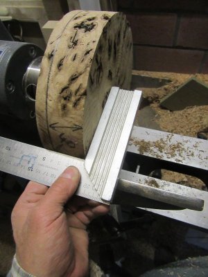

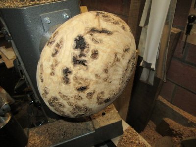

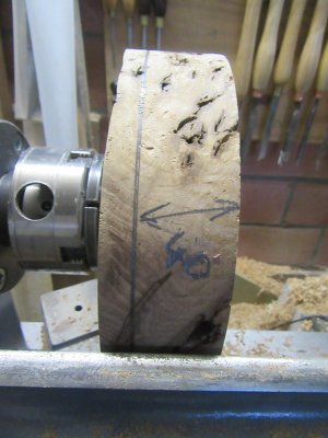

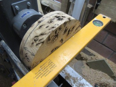

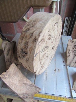

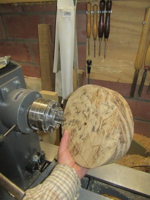

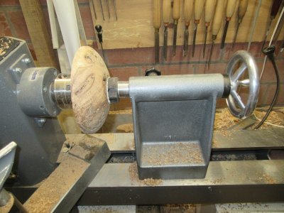

De blok werd op een diameter van ongeveer 210 mm gezaagd met de lintzaag.
Een gat ingeboord van een diameter 8,5 mm om een schroefbout in te kunnen draaien die opgenomen zal worden via de klauwkop.
De voorkant vlak draaien en de zijkant haaks draaien tegenover het voorvlak.
Er is een afstand van 40 mm afgetekend die het uiterste punt zal worden van het schaaltje.

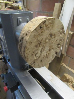

Een afronding aandraaien plus een plat vlak van +/- 60 mm.

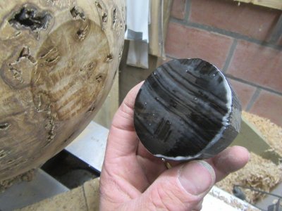

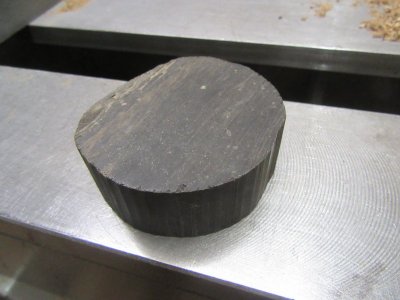

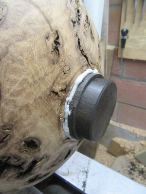

Een ebben stukje brut uitzagen van +/- 60 mm die 2 functies zal hebben tijdens het draaiproces.
Ten eerste om het te kunnen grijpen met de klauwkop en ten tweed als versierelement onderaan het schaaltje.

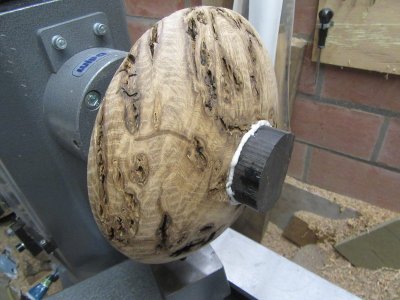

Het ebben stukje lijmen aan het schaaltje met structanlijm.
Het resultaat na uitharding van de lijm.

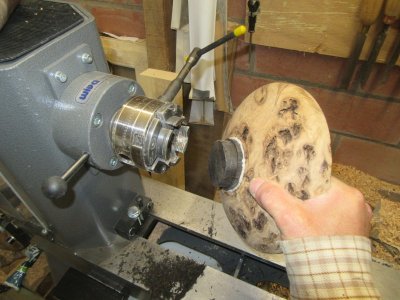

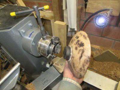

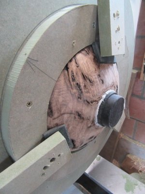

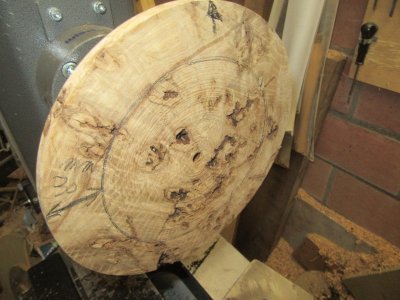

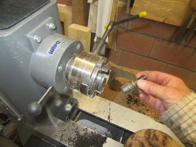

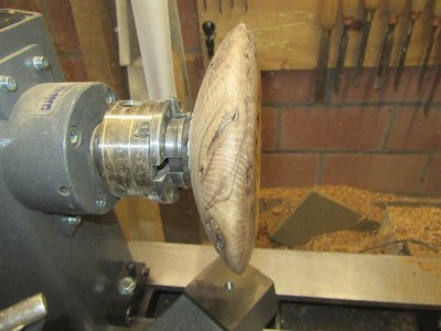

Het ebben stukje rond draaien om te kunnen grijpen met de klauwkop.

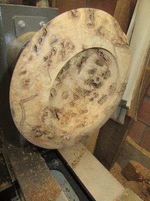

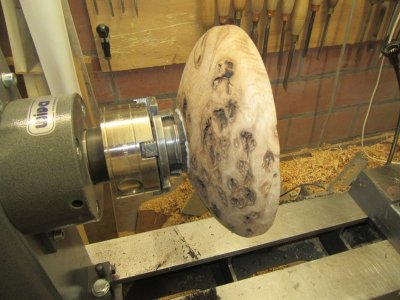

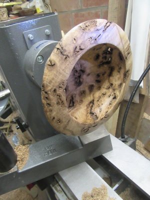

Het geheel afnemen van de draaibank, de schroefbout afnemen en het werkstuk terug opspannen in de klauwkop.

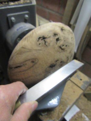

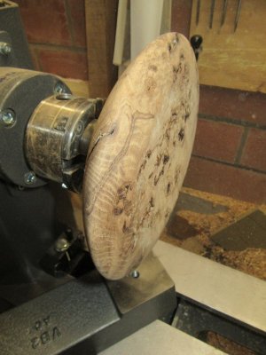

Een schuine rand aandraaien.

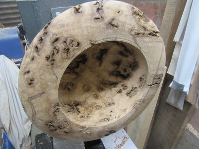

De binnenkant uithollen tot op een 10-tal mm wanddikte. Dunner kon ik niet gaan doordat het zou kunnen uiteenspatten.
Ik heb al een kerselaar van heel dicht gezien, maar nu hoef ik er geen meer te zien.

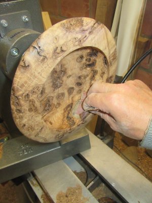

Schuren tot korrel 400.
De achterkant werd ook zoveel mogelijk al geschuurd.

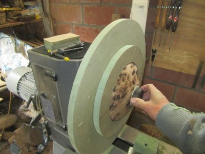

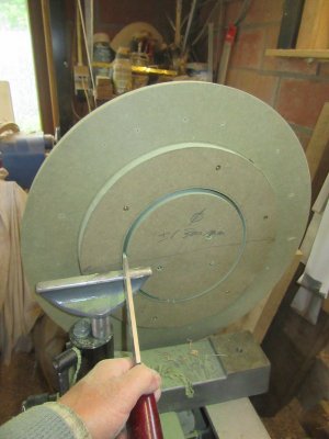

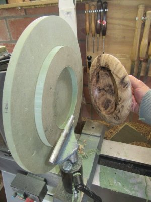

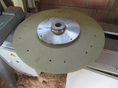

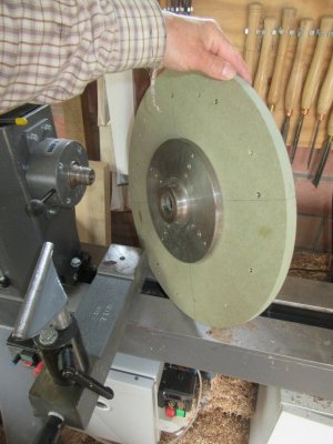

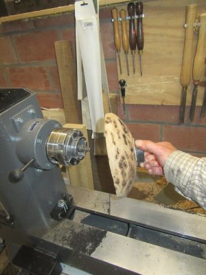

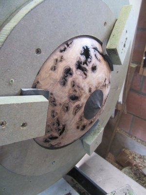

Het geheel uit de klauwkop halen.

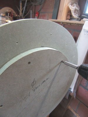

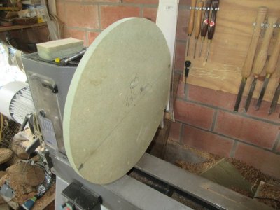

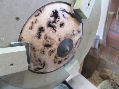

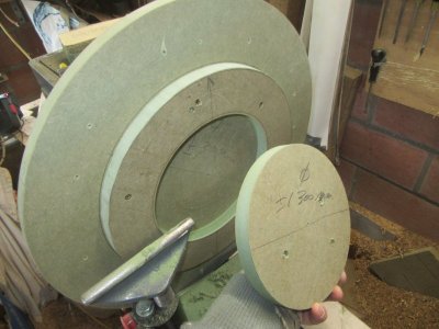

Een vaste flens met een mdf-plaat aan vast geschroefd plaatse op de draaibank.

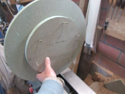

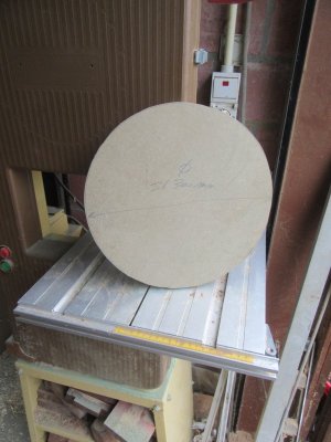

Een ander stuk mdf-plaat rond zagen met de lintzaag en schroeven op de plateau ongeveer in het center.
Een opening uitdraaien die gelijk is aan de buitendiameter van het schaaltje.

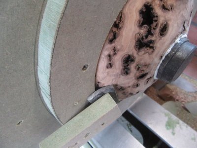

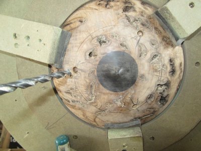

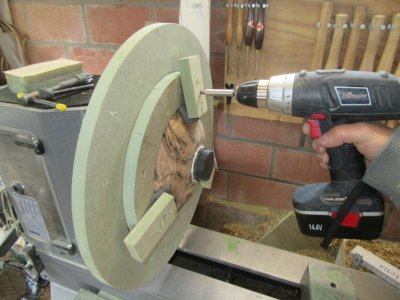

Het schaaltje vast maken met mdf-blokjes in combinatie met rubber stukjes om beschadiging tegen te gaan.
Het ebben opgelijmde stukje wat in vorm draaien die als versiering zal dienen.

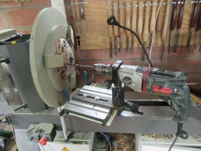

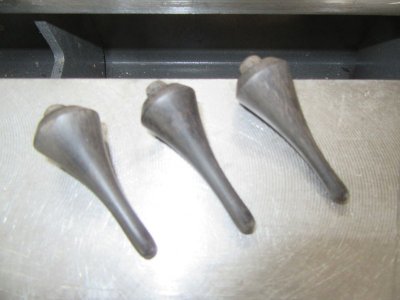

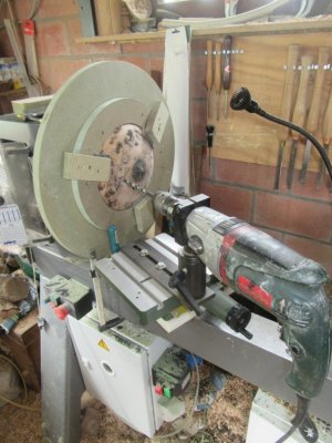

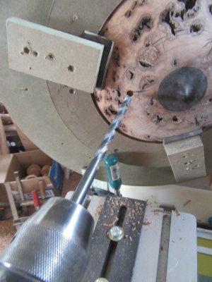

Drie gaatjes boren via een opgestelde boormachine op een beweegbaar tafeltje en het 24 delig blokkeringssysteem dat op mijn draaibank zit.
sirjacobsd
27 feb 2014
2.794
41

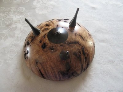

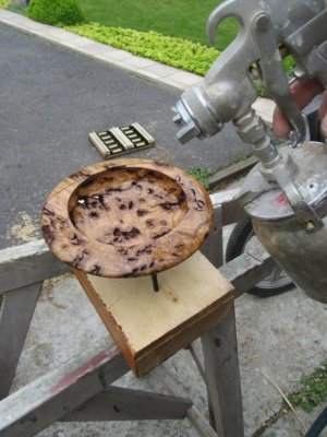

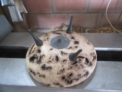

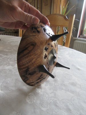

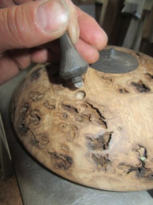

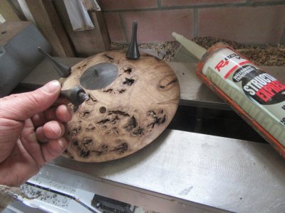

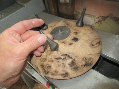

De pootjes eens presenteren in het schaaltje.
Pootjes lijmen met structanlijm in het schaaltje.

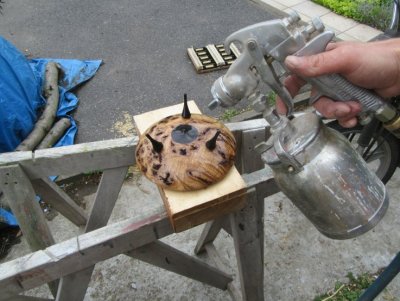

Het schaaltje 2 lagen sealer en vernis geven via de spuitpistool.

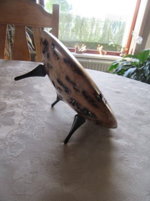

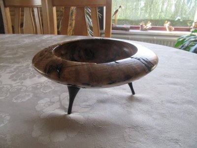

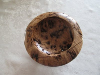

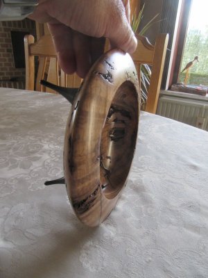

Hier het eindresultaat.

Indrukwekkend, maar wel een beetje zonde van dat stuk ebben - dat had uiteindelijk ook een dunner schijfje met een ander schijfje voor de voet kunnen zijn, lijkt me? Dan had je er nog een kunnen maken ;)
Daar heb je inderdaad een punt Jurriaan.
Niet aan gedacht.
Dit hou ik in het achterhoofd voor een volgende keer.
Bedankt voor de tip.
