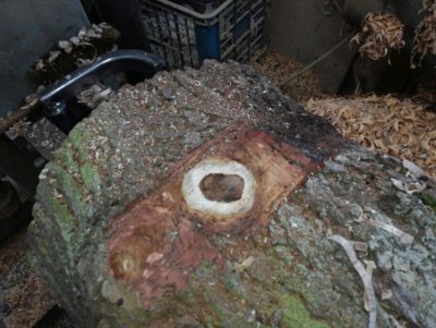

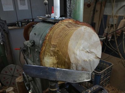

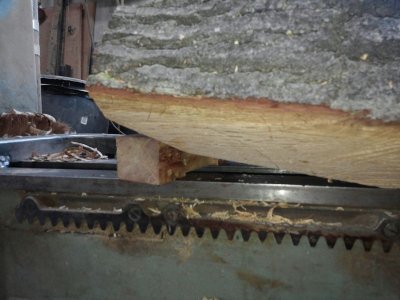

De boomstam. Het stuk is zo'n 65 cm lang.

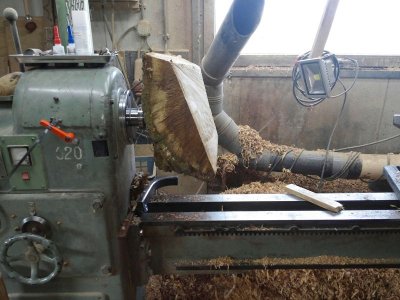

Even recht leggen op de draaibank, zodat ik de opspanplaat er horizontaal op kan monteren

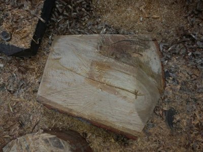

Een beetje een plat vlak maken met de kettingzaag

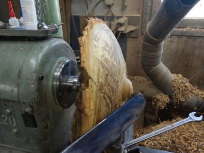

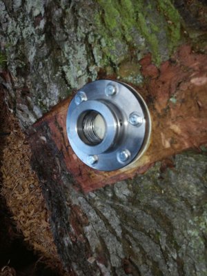

En vast. 6 bouten M8x80. NB voor de schaal: dit is een M45 schroefdraad, de opspanplaat is 125 mm doorsnede.
Onder de opspanplaat zit een schuurschijf, zodat de looizuren in het eikenhout geen zwarte vlekken/roest op de
opspanschijf maken.

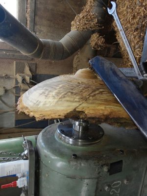

Toch nog enig bijzagen op de draaibank nodig.
Ik maak altijd wat randen waar het net rond wordt. Een aan het uiteinde, eentje in het midden om te zien waar de
kromming in ieder geval langs moet komen. Het is al duidelijk dat de schaal beslist geen 65 cm diameter gaat worden.
Er zitten al heel wat gangen van beestjes in de schors, en bij een scheur in het hout is de schors helemaal weg.
Dus niet een hele fles secondelijm, maar gewoon gekozen de schaal zonder schors af te maken.

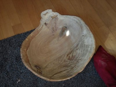

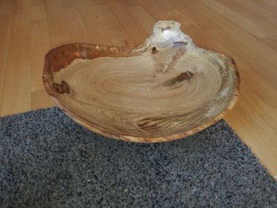

Wel blijkt een interessante bobbel in de schors dicht bij de rand te zitten (3 cm). Ik besluit de schaal gewoon wat
kleiner te maken, zodat die bobbel in de rand komt. De uiteindelijke diameter komt zo rond de 43 cm uit.

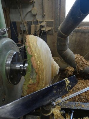

Het eerste profiel: recht bij de rand, dan een bocht, dan weer recht. Geen gezicht.
Wel kun je hier de bobbel zien die in de rand terecht kwam.
Nog een beetje weg, zodat de krommig gelijkmatig wordt. Dat bevalt me beter.

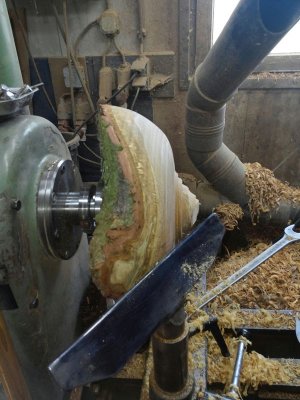

Nu doe ik de binnenkant (sorry, geen foto's, dat was even doorwerken - want als de rand dun is en begint te
drogen, begint de schaal ook te vervormen. Je kunt hem dan nat houden, maar je kunt ook gewoon even
dóórgaan.

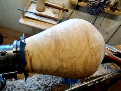

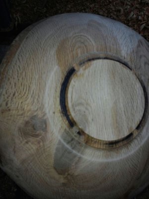

Ik gebruik altijd een voet aan de schaal om hem op te spannen, en ook een richel onder de voet, zodat ik straks
bij het wegdraaien van de voet nog ruimte heb om deze zwarte vlekken weg te draaien. Laat eikenhout ook niet
ś-nachts op de draaibank zitten, want dan kunnen die vlekken verbazingwekkend ver het hout in trekken (en je
draaibank wordt er ook niet beter van).

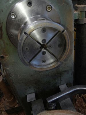

De vierklauw was vantevoren met WD40 ingespoten, en heeft nauwelijks geleden in de 2 uur die dit duurde.
Het resultaat zonder olie.
En met olie. De eerste veeg olie is, samen met het moment dat de schaal in balans is, toch wel het mooiste.

Hij is weer mooi Jurriaan. Een tip die ik leerde bij Martin Adomat, bij nat (eikenhout) dat je in de vierklauw opspant doet hij er altijd een stukje plastic (gewoon geknipt van een vuilniszak) tussen om de blauwe zooi te vermijden.

Wat betreft de 6kant bouten die je gebruikt, een zeer goede tip voor beginners, gebruik geen gewone schroeven! Die krijg je er soms namelijk amper terug uit of breken veel te snel af.
ook een erg goede tip tegen het looizuur, enigste probleem is dat de beitels en de leunspaan nog altijd lang blauw blijven zien

Ik boor de bouten altijd voor, met 6.5 mm boot m8 bouten, over vrijwel de volle lengte van de bout, en probeer ze altijd voorzichtig los te draaien. Niets is zo fijn als een bout met een ruk losdraaien en alleen de kop terugkrijgen...
Het grote voordeel van 400 mm centerhoogte is dat je de ruimte hebt om achteraf nog wat bij te zagen, of een rechthoekig stuk op te spannen om te kijken hoe het uitkomt.

Ja, dit is nat hout. Het heeft een maand of vier hier voor de werkplaats gelegen, maar dan is het nog lang niet droog natuurlijk.
Draaien van nat hout heeft voor deze schalen tal van voordelen: het draait fijn, geeft geen stof, geeft na drogen een voelbare structuur in het hout en het nadeel dat het hout kromtrekt is toch niet zichtbaar bij deze vorm.
Eikenhout droogt aan het oppervlakte relatief snel door de open poriën, zodat het schuren vrij gemakkelijk gaat als ik voor die tijd even de verfbrander er op gezet heb.
Nat hout met olie behandelen gaat probleemloos, in mijn ervaring.
