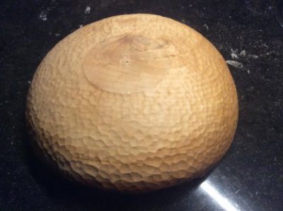

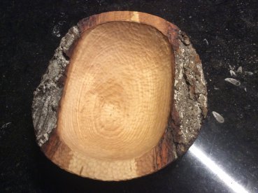

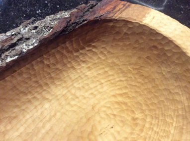

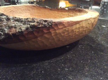

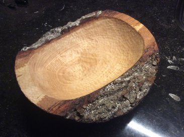

Ik ben inmiddels ook aan het houtsnijden begonnen. Op een cursus bij gerennomeerd beeldhouwdocent Ruth Vulto Gaube probeer ik mijn handvaardigheid en creatieve kant te ontwikkelen:rolleyes: Hierbij mijn eerste werkstuk, een schaal uit Lindehout. Ik kon bij Inlands Hout een mooi blok kopen met delen schors er aan. Ik heb leren werken met gutsen en moets vooral aandacht besteden aan de vorm door vloeiend verlopende lijnen te creëren. Strokende lijnen noemen we dat in de jachtbouw:) De oppervlakte afwerking was voor mij een geheel nieuwe vorm van houtbewerken waar ik flink wat zweetdruppeltes mee heb gelaten..... de schaal is afgewerkt met Danish Oil.

Mooi schaal Fons, ook de afwerking met de guts bekapt is mooi, en zo hoort het ook te zijn, maar de meeste verkiezen schuurpapier, gaat sneller en minder zweetdruppels:)

Gaaf

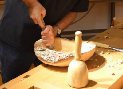

helemaal uitgelepeld met de hand ?
Jazeker:rolleyes: Een docent die er op staat dat ik een goede techniek aanleer, zodat ik op een goede manier groter werk kan maken. Echter wel een klus waarvoor ik flinke gutsen gebruik met een forse hamer, dat holt wel lekker uit!

Dank mannen! Het leren werken met de guts om de structuur aan te brengen is best wel een klus, vooral het oefenen in een regelmatig maar niet eentonig oppervlak is de uitdaging.

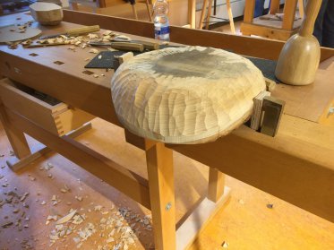

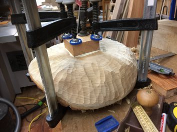

Ik vond nog een paar foto's van een eerder stadium in het maken van de schaal. De eerste is het ruwe vormgeven van de buitenkant. De tweede laat zien dat ik een blok op de onderkant lijm zodat ik daarmee de schaal omgekeerd in de bankschroef kan klemmen voor het uithollen van de binnenkant.
